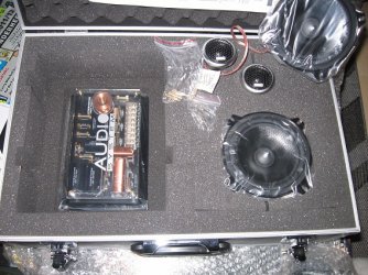

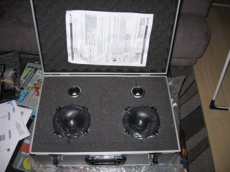

Und darin war hübsch in einem Alukoffer verpackt: das Audio System HX 130 Phase!
Gleich verbaut, nur noch nicht vernünftig eingestellt und noch immer ohne Verstärker (der Versand dauert aber... :confused: ) klingt schon mal nicht schlecht. Auch die Gitter der Hochtöner muss ausgesägt werden, damit sie passen. Schade drum... naja, der Klang macht's wieder gut... :rolleyes:

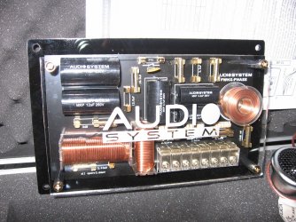

Die Frequenzweichen sind dann auch etwas größer als gedacht... die muss ich wohl irgendwie im Teppich verschrauben, kann ich da einfach Blechschrauben nehmen oder gibt's da spezielle? Hab sowas noch nie gebraucht... :oops:

warum eine "Phase"-Version bei einem 130er ?
Da ist die Membranfläche 8% kleiner und das bei einem eh schon kleinen Wandler.
Die beiden Spulen links unten haben doch nicht etwa einen Eisenkern ?
Wo die Weichen auf keinen Fall eingebaut werden sollten, das ist der Bereich ganz links im Cockpit, also zwischen dem Lautsprecher unten links und dem kleinen Lüftungs-Dreieck oben. Der Sicherungs-Verteiler der da zwischen liegt erzeugt genug induktive Energie das die daran angeschlossenen Lautsprecher auch ohne Verstärker zu hören sind. Und die Eisenkerne werden das ihrige dazu tun, das es noch besser zu hören ist. Der "Z3-Strom-Saug-Song" steht ziemlich weit oben in der BMW-Hitliste. :)
Also mindestens 50-60cm von jeden größeren elektrischen Verbraucher entfernt montieren, das wäre dann ... hmmm ... ja wo eigentlich ?
Wenn du die HT in den Türen in die "großen" Slots schön weit hinten einbaust, wirst du ein super rechtslastiges mehrphasiges Klangbild haben.
Das ist in der audiophilen Welt zwar vollkommen unerwünscht, hat aber sein gewissen Reiz. Da du aber keine LZK hast, kannst du damit über die Frontscheiben-Reflektion die Frauenstimme über die ganze Frontscheibe verteilen.
MfG Mark
