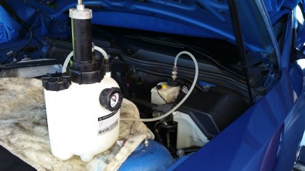

Funktioniert bestens, hab ich seit ein paar Jahren im Einsatz!
Keine 2.Person notwendig und blitzschnell erledigt! Es sei denn, man verlegt den Adapterdeckel:whistle:
Boah geil bei dem Anblick von der Druckluftkupplung am Deckel vom Ausgleichsbehälter wird mir ganz warm ums Herz, wenn ich da an die Gunson Katastrophe denke.. Da muss du froh sein, wenn es nicht auseinander fliegt.
Hab das gleiche Gerät. Hersteller Rotools. Waren glaub 50€ auf ebay. Hat sich gelohnt. Schon mehrfach verwendet und keine Alterungserscheinungen zu sehen.
Edit: hatte erst so ein gunson ezibleed china Ding. Mir ist dabei ganz viel DOT ausgelaufen und dann hab ich das DIng weggeschmissen und dem Verkäufer Negativ und mit 1-Stern bewertet :mad:

Das hier war es. Direkt vom Hersteller. Wenn was nicht funktioniert gibt es jemand erreichbaren der Verantwortung dafür zeigen muss.
Perfekt, danke!
Die anderen, die man da so findet haben nämlich oben auf der Pumpe alle ein Kunststoffteil und ich vermute, dass Rotools da nicht um sonst Metall verbaut hat :-)
Gönn dir aufjedenfall das Original :) :-)

Wir haben uns Missverstanden :D Du sollst dir keine Gedanken über ein Rotools-Abklatsch machen, sondern dir einfach das originale Rotools Werkzeug gönnen. Hab es doch selbst :) :-)
2 Bar kann der Bremsflüssigkeitsbehälter ab, aber 1,5 Bar ist ausreichend, mehr würd ich nicht verwenden!
Kann ich nur unterschreiben, hatte einmal einen höheren Druck verwendet (da ein Arbeitsdruck von 3 bar angegeben war) und direkt die Sauerei durch eine Undichtigkeit.
Lieber mit geringerem Druck arbeiten, dann klappt auch alles ohne Schwund ;)

Und wie funktioniert das mit den Rootools Entlüfter.... Pumpt der über den Adapter im Deckel/Adapter die BF unter Druck stehend in den Behälter?
Was ist wenn man fertig ist... Ist dann der Behälter randvoll und gibt Sauerei beim Adapter Runterschrauben.... Oder wie muss man sich das vorstellen?
Dritte Frage.... Auf der Rootools Seite gibt es das Gerät einmal für 45 und einmal für 55 Euro.... Der Unterschied ist nur der Alu Adapter?
