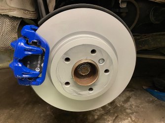

Hallo zusammen,
hat einer Erfahrungen bzgl. Lackierung der Bremsanlage?
Mein M40i ist schwarz, die Innenausstattung in diesem rot, die Bremsanlage blau - das stört mich mittlerweile extrem.
Lässt sich das irgendwie ordentlich in rot lackieren? Vorzugsweise mit einer Dose oder ähnlich? Das Foliatec Set mit dem Pinsel würde ich gerne meiden,
weil die Öberfläche einfach nicht gleichmäßig glatt wird.
LG Thorsten
Wenn schon dann richtig - Ausbau der Bremssättel und mit einem dafür geeigneten, hitzebeständigen Lack lackieren lassen. Nur so sieht das dann sich optisch ordentlich aus. Meine Meinung - alles andere ist eine suboptimale Lösung.
Alternative: Du findest jemanden, welcher von rot auf blau wechseln möchte und Ihr tauscht einfach....
Hab ich schonmal gemacht. So wie Rainer schreibt ausbauen und dann lackieren lassen.
  • Hitzebeständigen Lack: Die gibt es meist nur in extra unattraktiv -> Schwarz, Weiß, Rot, Blau. Und das Hauptproblem ist die Bremsflüssigkeit selber. Die greift den Lack an und es reicht ein Tropfen und das Malheur ist perfekt.
  • Normaler Lack: Hatte ich damals, hat bestens gehalten und die Temperaturen waren kein Problem. Wenn du Rennstrecke oder öfter mal wirklich gute Temperatur in die Bremse bekommst würde ich auch hiervon Abstand nehmen
  • Pulverbeschichten: Ich glaub das ist die beste Wahl für Bremssättel: Hitzebeständig, Gibt es in allen erdenklichen RAL Farben, ABER du musst den Bremssattel hierfür komplett zerlegen was bei Lacken nicht notwendig ist. Sprich Kolben und Dichtungen raus weil der Pulverlack eingebrannt wird. Pulverbeschichtung ist auch wesentlich resistenter. Die Originalen sind Pulverbeschichtet!

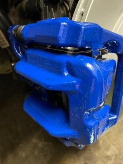

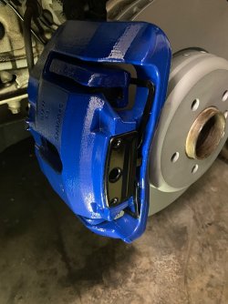

Der Foliatec 2K-Lack ist gut! Erzeugt einen sehr dicken und robusten Auftrag. Und der aktivierte 2K-Lack kann auch mehrere Stunden lang verarbeitet werden. Mann kann also problemlos mehrere Lagen richtig satt aufbringen.
Aber ja, wirklich ordentlich wird es nur, wenn man den Sattel ausbaut, ordentlich abklebt und sauber zum Lackieren vorbereitet...
PS: Und die glänzende Variante hat auch einen schönen Glanz!

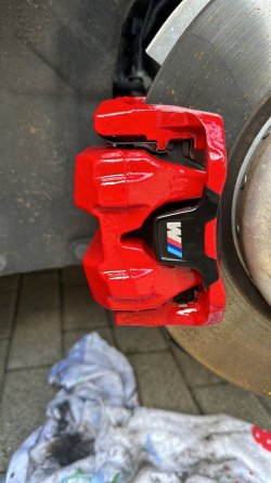

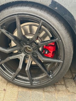

Habe mir jetzt mal eine Dose Foliatec 2k bestellt, das Rot gibt es scheinbar nur in glänzend, das passt auch so.

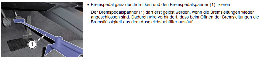

Ja Klar die Bremssättel etc. muss alles abgebaut werden, BMW nutzt ein Werkzeug um das Bremspedal gedrückt zu halten, so dass der Bremszylinder nicht leerläuft,
kann man bestimmt auch mit einer Holzlatte machen, dazu 4 Klammern für die Schläuche und los gehts am WE ;-)
Die Schläuche brauchst du eigentlich nicht abklemmen, nur hochbinden und dabei die Verschraubung nach oben richten...
Das Bremspedal muß gedrückt und dann gegebenenfalls auch noch festgehalten sein. Da sollte dann aus den Leitungen nichts rauslaufen, wenn die Sättel entfernt werden.
Ja, Holzlatte geht super - erst recht bei elektrischen Sitzen - da kann man es super dosieren! :D
Bei den Klammern auf ausreichenden Radius achten (keine normalen Schraubzwingbacken o.ä.) und Anschraubflächen, Gewinde und Schraubenkopfauflage nicht mit lackieren! ;)

Bei Foliatec würde ich bzgl. der Trockenzeiten 100% Zeitzuschlag geben. Der Lack bleibt sehr lange weich.

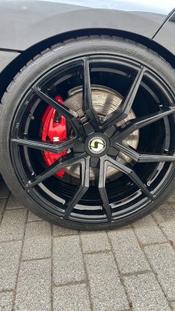

Heute wäre es fast soweit gewesen, dann kam das Rückstellen vom Handbremsmotor noch dazu, Software organisiert, angeschlossen - Batteriewarnung im Kombi-
erstmal Ladegerät angeschlossen -morgen gehts in Ruhe weiter. Vielleicht sollte es nicht sein heute.... ;-)

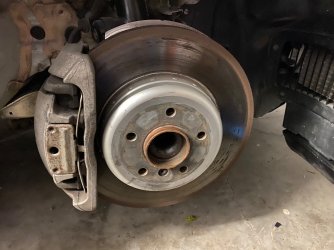

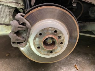

Die Bremssättel hinten lassen sich auch im ausgebauten Zustand ohne alles komplett zu zerlegen, nicht sauber per Dose lackieren. Unmöglich das so abzukleben, das nirgendwo
die Farbe rein läuft. Da die Flächen hinten eher klein und nicht richtig glatt sind, geht das vielleicht mit dem Pinselset von Foliatec ganz gut.
Vorne wird es kein Problem sein, ist auch etwas abzukleben aber machbar ohne Sauerei...
