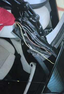

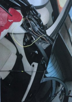

Sowas Ähnliches hätte ich auch. Letztlich war ich dann bei BMW, hat nicht die Welt gekostet!
hatte denselben Fehler auch ein paarmal.
Schlussendlich musste ich zu BMW, weil das Dach nicht funktioniert hatte und auch kein Zugang zum Kofferraum, somit auch keine Chance zum messen.
Sie haben dann einen Kabelbruch auf der rechten Seite an der Knickstrebe festgestellt. Dazu mussten sie den Kabelbaum aufmachen.
Ich hatte die Option, neuer Kabelbaum oder Reparatur.
Siehe Bilder.
Bis denn dann

Ist ne bekannte Stelle, wir hatten es nur auf der linken Seite.

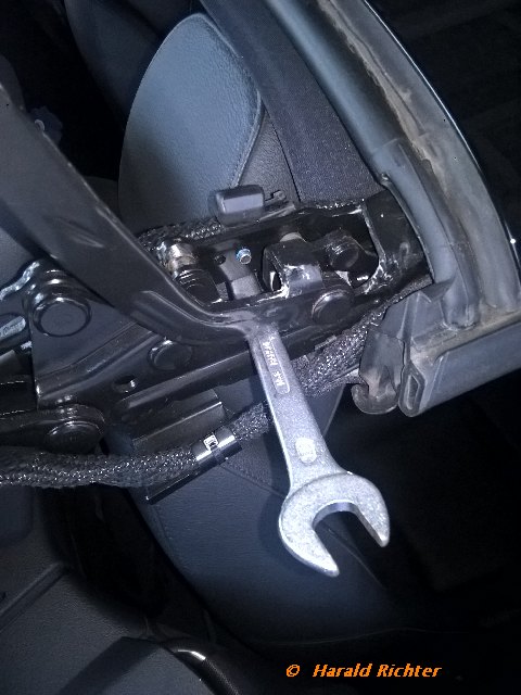

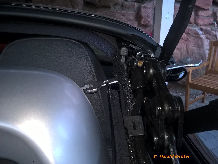

Ja. Ich würde mal das schwarze Klebeband lösen (sehr fummelige und klebende Angelegenheit) und die Leitungen dann anschauen. Wenn du Glück hast, ist die Leitung noch zu löten.
Und das Dach kannst so abstützen.
Da sind von BMW extra Öffnungen dafür.

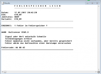

Hallo zusammen,
muss den Beitrag mal wieder auskramen, habe gerade ein Thema mit meinem E89 Dach.
Bei der ersten Bewegung (hinteres Dachteil) stoppt er ungefähr in der Mitte.
Fehlerspeicher verweist auf den Hallsensor.
Hat jemand eine Ahnung, wo er sich befindet, wie man ihn tauscht und welche Teilenummer das ist?
Danke euch im Voraus für jede Hilfe.
Gruß Dave
PS: Anbei noch der Eintrag aus dem FS

Bitte mal im Forum wegen Dach E89 einiges lesen.
Abr vom "Befund" her sage ich mal Kabelbruch :(
Ja, da mitten in Bewegung, würde ich auch ich darauf wetten. Meistbietend das Kabel auf der Beifahrerseite im Knick...
Ok, würde es beim Ausfall des Hallsensors stattdessen gar nicht mehr verfahren?
Momentan denke ich mir eher, wenn der FS das doch so eindeutig identifiziert, ob es das dann nicht auch ist?
Vermutung: die Verbindung zum Hallsensor ist unterbrochen.
Der Hallsensor hat die Funktion, die Endstellung des bewegten Segments zu erkennen, damit die Sequenz beim Öffnen bzw. Schließen weiter läuft. Das heißt, der Sensor ist am "Ende" der Bewegung gefragt.
Das "mitten in Bewegung" deutet auf Kabelbruch.
Wie lautet die exakte Fehlermeldung/FehlerNr?
Vermutlich ist der Hallsensor für das Steuergerät nicht mehr "erreichbar", deswegen Deine Fehlermeldung. Aber ob das eine unterbrochene Leitung oder doch ein defekter Sensor ist, kann das Steuergerät m.W. nicht unterscheiden.
Vielleicht hilft dir das angefügte Dokument
Danke für die Information. So klingt es doch eher nach Kabelbruch. Da werde ich wohl mal die Kabel intensiv untersuchen müssen.
Weiß denn jemand, welche der Kabel (sind ja mehrere) die sind, die zu dem Hallsensor führen? Dann muss ich nicht alle auftüdeln...

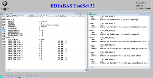

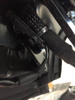

So, hier mal die Ursache bei meinem Dachproblem:
- mit Tool32 die genaue Position des Fehlers lokalisiert
- bisschen mit dem Kabelbaum "gespielt" während jemand das Dach versuchte zu öffnen
- Kabelbruch am Steckverbinder zum hinteren Mikroschalter
- erstmal provisorisch geflickt, da man die Steckverbinder nicht nachkaufen kann...
Mal schauen womit ich die Kabel wieder richtig verbinde.
Wenn Platz ist, müsstest Du vor der Bruchstelle eine kleine Drahtverlängerung anlöten und mit Schrumpfschlauch isolieren. An diesen Draht dann die neuen Steckerchen anbringen.
