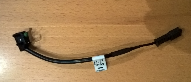

Ist der Mikroschalter über Stecker angeschlossen? Oder evtl. gelötet (im Auto immer verdächtig)?

Also Stecker abgezogen und durchgemssen.
Der rechte zeigte einen Wert von 0,55, der linke blieb bei nullkommanull und änderte auch bei wackeln und ruckeln am Kabel nix.
Also ist ein, nicht ein Jahr alter Mikroschalter defekt :g
Soeben wurden jetzt gleiche 3 neue, 2 für links, 1 für rechts bestellt, so ist immer Ersatz vorrätig.

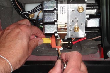

Relaistausch der beiden Relais an der Hydraulikeinheit:
Wie alle Relais verschleißen auch beim E89 besonders die beiden Relais an der Hydraulikeinheit mit der Zeit.
Es gibt mehrere Fahrer (weiter vorne in diesem Thema), bei denen ein defektes Relais eine Fehlfunktion des Dachs verursacht hat.
Fehlersymptome:
Dach fährt nur noch AUF oder nur noch ZU und im Fehlerspeicher wird kein Fehler angezeigt.
Der vorbeugende Relaistausch wurde hier ja schon mehrfach diskutiert. Je nach Nutzung empfehle ich den Tausch alle 5-6 Jahre. Sich die Relais ins Auto legen macht wenig Sinn, was ist wenns passiert und es """", dunkel, das Dach in irgendeiner Stellung steht und dann der Kofferaumdeckel schräg nach oben steht bzw. sich nicht mehr öffnen läßt…
Material: 2 Relais Wechsler lachsrot 12631742690 zusammen ca. 25 €
Werkzeug: 1 kleiner Schraubendreher, hilfreich 1 Kfz-Sicherungszieher (Schlaufe fürs Handgelenk...)
Zeitbedarf: ca. 10-15min
Schaumstoffabdeckung über der Hydraulikeinheit im Kofferaum seitlich herausziehen.
Beide Relais sind sichtbar (das 2. Relais sitzt in gleicher Einbaulage darunter)
Mit den Fingern oder dem Kfz-Sicherungszieher das Relais greifen.
Mit dem Schraubendreher hinten und vorne die Befestigungsklammern lösen und dabei das Relais schon etwas bewegen. Dann das Relais herausziehen. Das BMW-Logo ist oben!
Das 2. Relais genauso entfernen.
Dann das untere 2. Relais (mit BMW-Logo nach oben) einsetzen (geht ohne Schraubendreher).
Überprüfen ob beide Befestigungsklipse am Relais wieder eingerastet sind.
Das obere 1. Relais genauso einsetzen.
Abschließend noch ein Funktionstest des Dachs.
