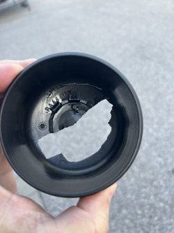

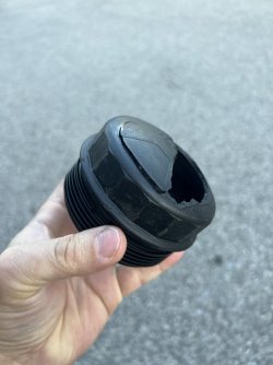

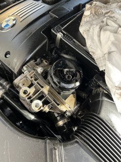

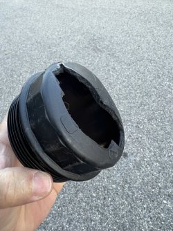

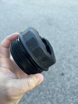

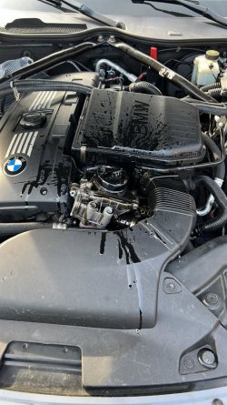

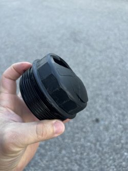

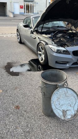

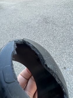

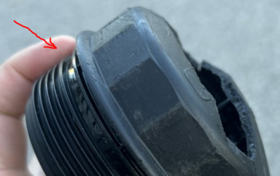

deckel ölfilter
Sowas hätte ich als Ursache nicht vermutet, ich dachte (wie die meißten) unsachgemäße Behandlung. Aber Danke für die Rückmeldung :thumbsup:
Ölverlust durch beschädigte Dichtungen inkl. VANOS. Alles was halt nur für die Hälfte des Öldruckniveaus ausgelegt ist. Dafür wissen die Marder nun wo sie lieber nicht hingehen. :D
Eine Dichtung hält - oder wird eben durch zu Hohen Druck beschädigt..... Heißt sie tropft.....
Wenn jetzt nichts tropft und der Öldruck jetzt wieder normal ist.... Dann heißt das doch das die Dichtung nach wie vor ihrer Funktion erfüllt...???
Kann mir ehrlich gesagt nicht so richtig vorstellen dass es da Langzeitfolgen geben sollte WENN wie hier die Ursache beseitigt wurde.
Zu geringer Öldruck - ja - da könnte ich mir noch was unter Langzeitfolgen vorstellen dass die Lagerstellen evtl nicht ausreichend geschmiert wurden... Aber bei kurzfristig zu hohem Öldruck bin möglichen Langzeitfolgen zu sprechen..... Ich weiß ja nicht...?🤔
Bei der VANOS..... Kenne ich die Funktion zu wenig.... Ob da der Hohe Druck wirklich was beschädigt haben kann....?🤔
Ich würde mir da echt nicht zu viele Sorgen machen - die Ursache ist beseitigt.... Weiter fahren und sollte später wirklich etwas auftauchen - kann man es eh nicht eindeutig diesem Problem als Langzeitfolge zuordnen..😉
