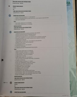

Wieso wird im Stromlaufplan gezeigt das das Modul A1 die Pumpe direkt ansteuert? Das macht doch keinen Sinn.

Der Stecker mit den 9,5V und 12V war die Pumpe für das Wischwasser und nicht wie von mir angenommen für die SRA.
Was in den Stromlaufplänen als Washer Pump Front benannt ist ist die SRA mit gemeint die durch die Sicherung F40 und das Relais K5 bestromt wird.
Die Pumpe für die Scheibe wird über die Sicherung F26 bestromt und das Modul A1 angesteuert.
Das ist leider bei dem Zettel der bei den Sichrungen dabei war falsch beschrieben. Da sind 13,38,40 für die ganzen Wischergeschichten genannt.

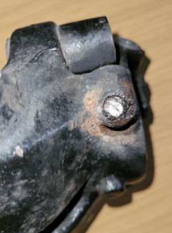

Nix Schlimmes, brauche vorne neue Reifen, weil der HU-Prüfer die als abgefahren beanstandet hat. Werkstatt hat natürlich Achsvermessung angeboten. Hab ich erstmal abgelehnt. Neue Bremsschläuche brauche ich auch weil porös. Und leider ist nun angeblich ein Teil vom Bremssattel abgebrochen während der Arbeiten. Ich weiß nicht ob das Abzocke ist. Ich lass mir den alten Bremssattel morgen zeigen, aber machen kann ich da wohl eh nix. Ist ja eine Verschleißteil, da kann die Werkstatt wohl nix dafür wenn da wirklich was abgebrochen ist. Kann ich wohl kaum mit denen rum handeln. Vielleicht hat aber auch einer mit dem Vorschlaghammer drauf geschlagen...ich war ja nicht dabei. Sorry, wenn meine Text zu lang war.
Na den Sattel will ich sehen... oh oh ih
Entlüftungsnippel abgebrochen nachm Bremsschlauchwechsel und die Reifen waren ungleichmäßig abgefahren, deswegen die angebotene Achsvermessung. Beides absolute Klassiker... 🤷‍♂️
Ja es war der Entlüftungsnippel. Sieht schon fertig aus. Oder wurde ich abgezockt?
Dessen muss man sich halt bewusst sein, wenn man das Auto in eine Werkstatt gibt: Da wird im Zweifelsfall eher getauscht statt repariert.
