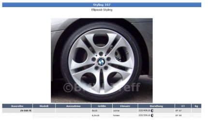

ich bin seit kurzem stolzer Besitzer eines z4 3.0i aus 2003 in Sterling Silber.
Es steht jetzt allerdings bald ein Reifenwechsel an, da die RFT Dinger nicht drauf bleiben.
Dabei ist mir aufgefallen, dass ich an VA und HA die 8x18" Ellipsoid 107 drauf habe. Derzeit noch mit 225/40 VA und 255/35 HA.
Darf ich überhaupt 8,0x18" an der HA fahren ohne Einzelabnahme?
Welche Reifen empfehlt Ihr mir, wenn ich die Felgen weiter fahren möchte?
Glückwunsch zum Kauf!
Edit: Nachfolgendes gilt für 8J VA und 8,5J HA. Mein Fehler
Die Ellipsoid in der Größe waren serienmäßig auf dem Z4 so verbaut. Also alles gut ;)
Auf der Felge darfst du auch nur die Bereifung fahren sonst brauchst du doch wieder eine Abnahme.
Die andere Frage ist halt, ob man Mischbereifung fahren möchte oder nicht, aber das musst du entscheiden.
255/35 auf 8J18??? Ganz sicher? Und das soll erlaubt sein? Glaube ich mal so nicht...
Sorry, auf 8J natürlich nicht. Ich bin von 8,5J ausgegangen und hab mich nur auf die Reifengröße bezogen.
8x18 mit 255ern macht ja kein Sinn.
Und es ist keine Serienfröße, also Eintragen.
Auf beiden Felgen steht eine 8 im Radnabenbereich...
Grob nachgemessen hab ich auch, sind gleich breit...
Wie gesagt, die Reifen müssen sowieso neu, daher ist es fast egal.
Gleichbereifung (225/40) drauf und dann eintragen lassen per Einzelabnahme.
