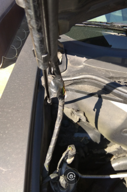

Hab mir mal das Dilemma Motorhaubenkabelbaum angeschaut und das klebrige, mehrfach die Richtung wechselnde Isolierband abgepult :
Alle Kabel durch, teilweise mehrfach...
Kann mir jemand ein Foto machen wie es denn ursprünglich mal aussehen sollte? Oder waren die original auch nur mit Band am Schlauch befestigt?
Hat jemand ein Bild für mich? Wäre toll :11sweethe
