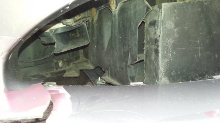

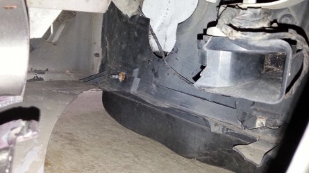

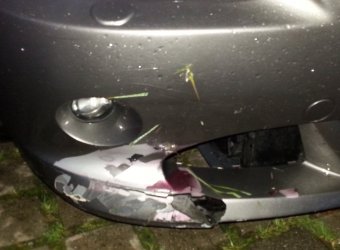

Heute meine Aero Front geschrottet... jemand ein Tipp wie ich das angehen soll? :crynew:

Mein Beileid, sieht nicht gut aus. Reparatur?
Wohl kaum, denke ich. Falls du eine neue benötigst, dann klicke auf den Link in meiner Signatur, ebenso für weitere Ersatzteile. Ich denke, bei dir ist hinter der Front auch der Halter geschrottet.

Meinst die Halterung für die Gitter? Weil die sind total locker ja. Hoffe es ist getan mit einer neuen Front + Gitter... ~500€?
PS: Du bist der beste Member der mir hätte antworten können mit deinem Thread :D
Die Gitter und das ganze Zeug ist bei der Front dabei.

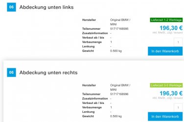

Aber ich befürchte das die Nr. 6 in der nachfolgenden Abbildung auch gebrochen ist.
Musst du halt mal abbauen.

Der untere Teil davon ist komplett weg wie man auf dem Bild sieht :crynew: hab ziemlich viele Splitter eingesammelt, auch dort wo Front mit Innenradhaus verbunden ist sieht es nicht gut aus.
Oh mann, wenn Front + noch diverse Kleinteile neu müssen kann ich mir fast überlegen die Verischerung einzuschalten...

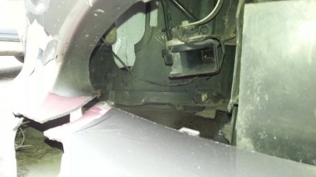

Kannst du mal schauen was ich da noch brauche?
Vom Teil 51717168996 ist fast nichts mehr übrig das muss wohl neu^^ Weißt du was für ein gebrochenes Plastikteil ist an dem gebogenen Stahlblech wo man eine e Kennzeichnung drauf sieht?

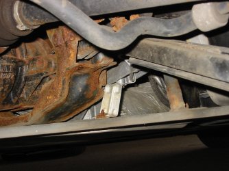

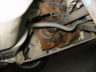

Bin eigentlich der einzige, bei dem der Schlossträger vorne komplett mit Rost überzogen ist? Hab bisher keinen einzigen Z gesehen, der das so hat.
Unterboden sieht dagegen sehr gut aus. Wurde laut Hitsorie max. 3 Winter gefahren.
Also meiner ist nicht so rostig.
Allerdings ist er auch noch nie durch Salzwasser bewegt worden. Vielleicht liegt es daran.
Meiner hat an der Stelle inzwischen auch ein paar blasen, bin nur momentan zu faul das Ding freizulegen und zu lackieren.

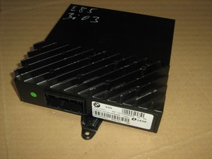

Hinter den beiden Sitzen hat es ja einen kleineren runden Lautsprecher. Gleich darunter haben einige Modelle eine 'Hutablage'. Mein Modell hat jedoch sowas wie nochmals ein 'Lautsprecher'. Um was handelt es sich dabei genau?
HiFi Professional mit zugehörigem DSP bei der Batterie im Kofferraum sollte das sein.
Das sind die Subwoofer, die bei den Sonderausstattungen "HiFi" und "HiFi Professional" verbaut sind. Letztere sind noch etwas leistungsstärker.
Stimmt nicht so ganz. Siehe oben.

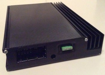

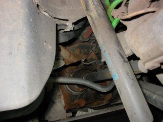

Danke bereits für die Info. Bin nun auf der Suche nach dem Unterschied, bzw. wo ich herausfinde, ob ich das 'HiFi' oder HiFi Professional' verbaut habe. Gemäss VIN Decoder habe ich 'S676 HiFi Lautsprechersystem'...
Das wird wohl passen. Hinten im Kofferraum neben der Batterie ist der Verstärker beim Vorfacelift verbaut. Laut Bild und Motorangabe hast du ja einen. Wenn die Kühlrippen diagonal über das Gehäuse verlaufen, ist es das HiFi. Wenn sie quer verlaufen, dann ist es HiFi Professional
HiFi-Verstärker:
HiFi Professional-Verstärker:
Beim Schlossträger sieht es bei mir ehr schlimmer aus. Aber 13 Jahre tagtäglich gefahren inklu Winter Urlaub mit richtig mächtig viel Schnee und 192000 Km kein wunder.
