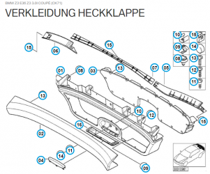

Ich möchten den Chromgriff mit Dichtung vom Heckdeckel tauschen. Dafür muss ja die Innenverkleidung ausgebaut werden. Nur wie???
Ich hab in der Suche nichts gefunden...Hat hier jemand einen Tipp für mich? Danke...
Servus. In der Griffmulde innen ist die Abdeckung verschraubt. Wenn die diese Schrauben gelöst hast, ist der Rest noch geclipst. Kostet ganz schön Überwindung so viel Kraft aufzubringen. Habe mir deshalb ein „Clip-Löse-Hebel“ gekauft.
Echt..einfach nur ziehen? Ich denke mal zuerst die Brüstung (Nr.2), aber da macht mich die Schraube Nr.13 stutzig...?
Nr.12 hab ich rausgeschraubt.
Die Brüstung (Nr.2) ist fest mit der Verkleidung verbunden, das Teil (Nr.3) ist im Teil (Nr.1) verschweisst, das reisst gerne raus, also mit "vorsichtiger-Gewalt" ziehen, die Spreitznieten (Nr.8) sitzen schon straff.
War ne menge Überwindung...hat aber geklappt. Vielen Dank:) :-)
Wo der Griff dann schon mal ab war, hab ich die Klappe einmal gründlich poliert und versiegelt.
Was aber richtig nervig war, war die Dichtung...bis die vernünftig sitzt, sind mir fast die Finger abgefallen.
