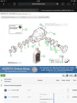

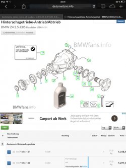

Ja, ich bin mir mit den Zahlen sicher. Ich habe das 3,46er aus dem VFL verbaut. Ob das nun in einem 2,5er oder 3,0 war ist unerheblich - die Teilenummer ist gleich...
Da es in Europa zu der Zeit nicht zu bekommen war habe ich es eben über Ebay in den USA gekauft.
ImageUploadedByzroadster.com1501101215.268832.jpgImageUploadedByzroadster.com1501101235.021829.jpg
Dann scheint es beim Roadster VFL 2.5i in Europa anders zu sein, der hat ein 3,23er und der US ein 3,46er. Versand von sowas aus USA ist bestimmt auch ein Spaß :)
