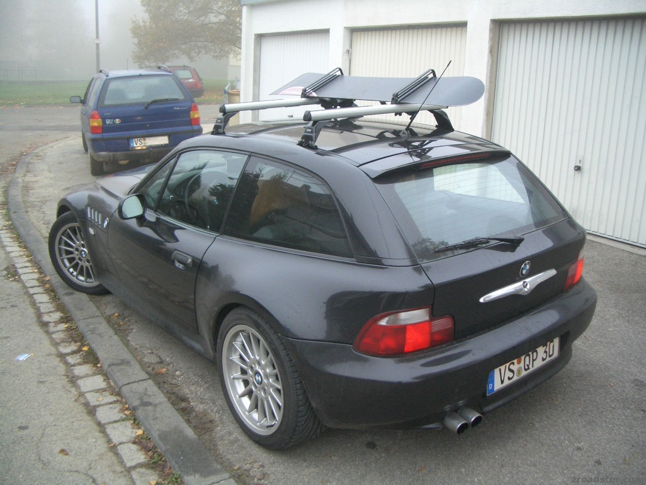

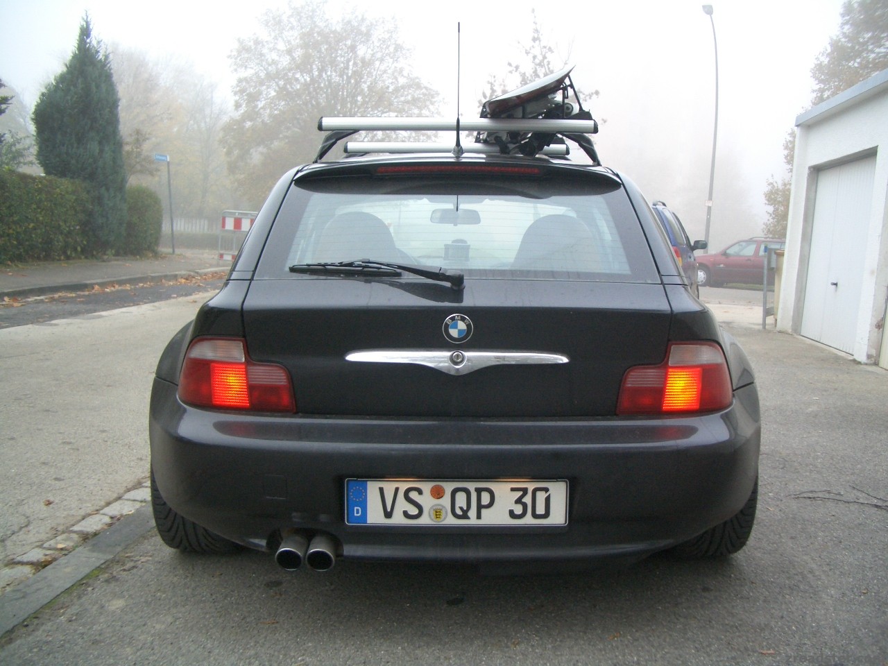

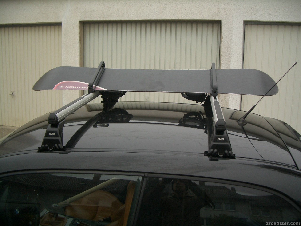

Ich habe mir folgende Artikel ersteigert:
eBay: BMW E46 / E39 Dachträger m. Skiaufsatz u. Radaufsatz (Artikel 280038127264 endet 22.10.06 17:00:00 MESZ)
Der vorderer Grundträger muss nur gekürzt werden da das Verstellbereich der Füße (nach innen) ausreicht. Folgende Änderung muss nur an der hinteren Grundträger durchgeführt werden. Der Verstellbereich der Füße an dem hinteren Grundträger muß auf beide Seiten um 30mm nach innen verlängert werden, es sollte in den Abbildungen zu erkennen sein.
Danach habe ich beide Profilscheinen von 98cm auf 86cm gekürzt.
Die Länge wurde anhand von ein Skiträgereinsatz (3 Paar) + ein Snowboardträgereinsatz (2 Snowboards) neben einander ermittelt.
Bevor ich die Träger montierte, habe ich ein Satz einklebbare Schutzplatten (Teile Nr. 82799405590) beim :) bestellt.
Die verhindern das Aufkratzen der Lackschicht beim anschrauben der Trägerfüße.
Und hier das Ergebnis:
Gruß,
Cliff

nachdem das ja so super aussieht, habe ich mir auch Grunddträger + Fahrradhalter vom 5er besorgt. Weiss jemand, ob die auf 86cm gekürzten Profilschienen ausreichen, um noch zwei Fahrradträger aufzusetzen, kommt das dann mit der Breite noch hin? Finde das bei QP30 sehr schön, das die Schienen nicht so weit rausragen.
DANKE und schöne Pfingsten!
Grüße
AW: E39 BMW Dachträger modifiziert für Z3QP
Also bei mir passen noch 2 Räder drauf :w
Gruss,
Cliff
