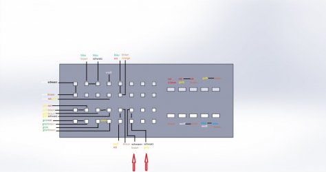

Anscheinend ist das kein einfaches Thema. Um die Fehlerquelle zu lokalisieren habe ich jetzt versucht die Anschlussbelegung des DSP Amplifier Stecker zu verstehen. Bis auf ein Pärchen habe ich eigentlich alles zuordnen können.
Kann mir jemand die Funktion des Pärchen schwarz/braun - schwarz/gelb nennen ? ( siehe Anhang - Ansicht zeigt die Kabelseite )
Gruß Ralf

Unten mal die Pinbelegung. Geht's um #29 und #37?

Danke dir für diese Auflistung. Es geht um den Pin #29 ( sw/br ) und #37 ( sw/ge ). Demnach haben diese Pin´s aber keinen Einfluss auf meinen Fehler. Es ist schon sehr komisch das die Endstufe im System nicht gefunden wird, obwohl eigenlich alles vorhanden ist.
