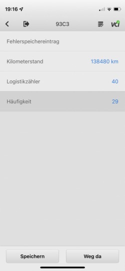

Nachdem ich das Navi / TCU Leckstrom Problem vmtl gelöst habe, hatte ich nach Wiedereinbau der Mittelkonsole plötzlich den Fehler 93C3 im Airbag, Sitzbelegungsmatte BF. Entweder passiert durch Knien auf dem BF Sitz beim Montieren, oder durch Abziehen/Anstecken Batterie - Pol.
Verwende ein Autel Maxi AP 200 Scan Tool. Das zeigt leider in den Live Daten des ACSM korrekt Gurt gesteckt oder nicht, aber die Sitzerkennumg bleibt auf nicht belegt auch wenn ich darauf sitze. Habe wohl die Matte geschrottet.
Gibt es diese im Z4 echt nicht als Einzelteil sondern nur als Kombi mit dem ganzen Sitzunterteil, Teilenr 52109144002? Oder hat jemand das selbst schon mal getauscht im Z4 und hat eine Anleitung?
