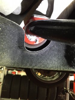

So sah das bei den alten Gummis bei mir aus, bei denen es die Knarzgeräusche gab.
Warum scheint es dieses "Knarzen" eigentlich nur bei den "Nachrüststabis" zu geben? Die Serienstabis sind nur minimal dünner und auf die gleiche Weise aufgehängt (Gummilager) ... liegt es evtl. an den "Nachrüstgummis"??

Damals als ich wegen den Knarzgeräuschen kurz zum kontrolieren bei ATU war, meinte der Meister, dass die originalen Gummis wohl weicher sind.
