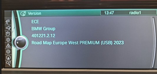

Bei mir habe ich 2023 und 2023-2 ohne Probleme installiert.

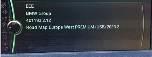

Ich habe nochmal auf Download geklickt und als Auswahl nur das 2023-2 bekommen.
Das habe ich herunter geladen und auch einen Freischaltcode bekommen. Für mich ist das Thema insgesamt noch neu- Gilt eine Buchung inkl. Minor-Updates ? Also alle 2023er - Unterversionen ?

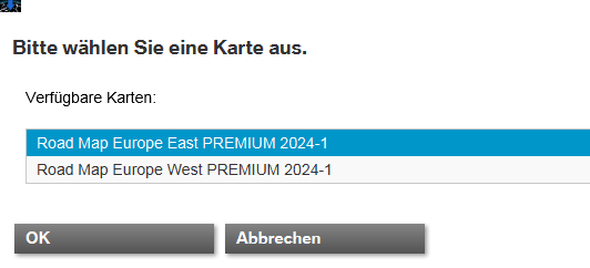

Ich berichte hier einmal von meinem Ablauf und den Beobachtungen. Um es vorweg zu nehmen, ich habe die Version 200401 West problemlos installieren können. Ich war im April diesen Jahres der Meinung wieder einmal ein update der Navi Daten zu benötigen. Zu dem Zeitpunkt habe ich mich für die Variante via USB Stick entschieden, da ich kein laufendes Abo mehr hatte. Zu diesem Zeitpunkt gab es bereits den Hinweis, das aufgrund der Größe der Daten diese in eine Version West und Ost geteilt wurden musste. Somit Version 2023 West bestellt. An diesem Wochenende nun mit dem Abo die Version 202401 in den Versionen West und Ost herunter geladen und entpackt. Die Version 202401 West in das Fahrzeug eingespielt. Einzige Beobachtung war, das nach dem Reboot keine Version angezeigt wurde. Diese tauchte erst korrekt auf nachdem ich einmal Zündung aus, Schlüssel ziehen und wieder rein durchgeführt habe. USB Stick mit kleiner 32 GByte genutzt.

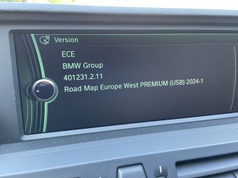

Die neue Karte 2024-1 funktioniert jedenfalls. Habe ich seit heute drauf.

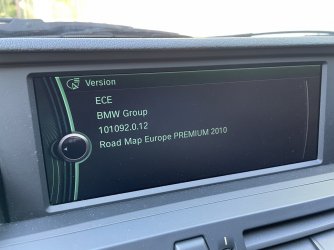

Beim meinem Zetti war der Versionssprung extrem, es dürfte noch die Auslieferungsversion der Navidaten aus 2010 im Wagen gewesen sein (kein Wunder, die Vorbesitzerin kam ja nur 30 tkm weit mit dem Wagen, wer braucht da schon ein Navi). Weil es gar so ein heftiger Sprung mit der Versionsnummer war, habe ich mich am Ende doch dafür entschieden, den USB Stick im Original und den Freischaltcode vom freundlichen BMW Betrieb "um die Ecke" zu holen. Wäre was schief gegangen, so hätte ich das zumindest rückabwickeln können, oder so. Im Ösiland ist das keine billige Angelegenheit, USB Stick Euro 46,75, Jahresupdate Freischaltcode Euro 80,75 - noch jeweils ohne die Märchensteuer! Gestern am Tresen bestellt, heute abgeholt, inkl. freundlicher Unterstützung des Mitarbeiters der Teileabteilung wie man das denn nun einspielt.

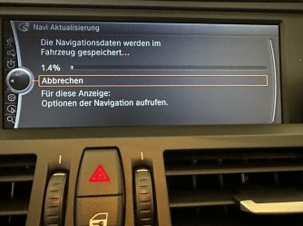

Klappte beim 1. Versuch tadellos, kein Stickwechsel, keine Fehlermeldungen, und das obwohl ich das Fahrzeug mitten unter dem download Vorgang mehrmals abstellen / verlassen / versperren musste. Fotos (mehr Fotos in meinem "Anfänger" Beitrag am Forum):
