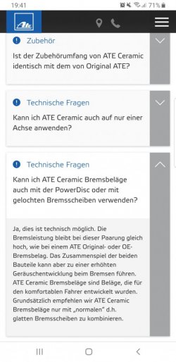

Ich werde bei meinem Zetti jetzt auf die ATE Ceramic an der Vorderachse wechseln, mittlerweile gibt’s die auch für die Performance Bremse und erhoffe mir damit um einiges weniger Bremststaub. Da der Zetti aktuell vom M3 abgelöst wurde was sportliches fahren angeht sollte das bei mir ganz gut passen.
Da ich beim verbau der Bremse dabei war kann ich dich beruhigen und sagen das die Codierung durchgeführt wurde ;)
Denke mal so wie ich Frank kenne und ich kenne ihn seit über 5 Jahren braucht er keine standfesteren Beläge weil die bei ihm nur verschwendetes Geld wären bzw. Gar nicht genug belastet würden als das es sich lohnt die zu kaufen. Dafür ist sein Fahrprofil zu „harmlos“, hoffe du verzeihst mir bzw. Gibst mir da recht das du keine Sportbeläge brauchst @DD3JI :D
Hast du geprüft ob die mit Lochscheiben kombiniert werden können? Ich meine da war mal was 🤔
