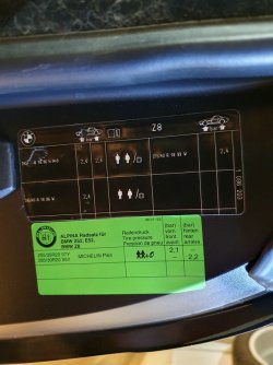

Der richtige Reifendruck und das Fahrverhalten ändert sich massiv zum gewünschten Ergebnis.
Ich habe auf Empfehlung vom Fahrwerktechniker und dem Prüfer zur Fahrwerkabnahme den Reifendruck erhöht.
Empfehlung war mindestens um 0,5 Bar mehr bei einer Tieferlegung.
Nachdem ich dem nicht so ganz vertrauen wollte habe ich den Druck nur um 0,3 Bar erhöht.
Heute bin ich auf die 2,1 Bar Vorne und 2,2 Bar Hinten, wie von Alpina vorgeschrieben, runter gegangen.
Damit ich mir nichts einbilden kann habe ich die Testfahrt vorher mit dem höheren Druck und dann dem Druck laut Vorschrift durchgeführt.
Das Ergebnis hat mich zur vollsten Zufriedenheit überzeugt, jetzt passt das Fahrverhalten wieder und ich bin Glücklich :t
