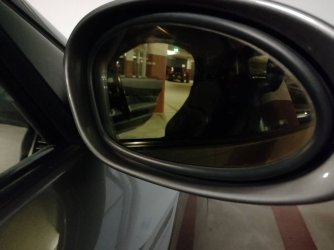

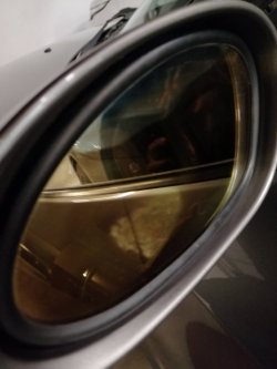

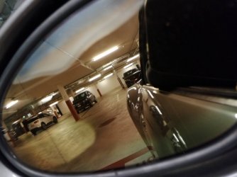

Leider habe ich bis dato noch kein IR Thermometer in meinem Umkreis finden können.. Anbei die Bilder, der Linke Spiegel ist bereits am ende, der Rechte hat aber auch schon Verfärbungen, was denkt ihr?

oh gott davor fürchte ich mich schon jetzt, die Gläser sollen ja unbezahlbar sein.
