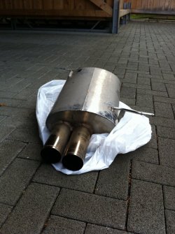

Das ist ein SAT ( Eisenmann )

Den hatte ich auch schon entdeckt (bin ja selbst noch auf der Suche). Warum sind die Endrohre bei diesem Modell so arg verfärbt? Bekommt man das durch Polieren wieder hin oder wie passiert das? Jedenfalls hatte mich das abgehalten dort anzufragen und natürlich auch, dass nur Abholung erwünscht war - Schleswig-Holstein und Bayern liegen halt nicht so ganz dicht beieinander.

Selbst wenn man dieses eBay-Auspuffklappendingsbums abmontieren und das Loch dichtschweißen würde, welcher TÜVer soll das denn mit dieser Änderung eintragen? Kann das funktionieren? Ich hätte in der Hinsicht ein paar Bedenken.
Die Farbe ist mit auch schon aufgefallen, das sieht für mich nach angelaufenem Metall durch falsche bzw. aggressive Reiniger aus (reine Mutmaßung).

die Verfärbung könnte die Folge von großer Hitzeeinwirkung sein. Sah man früher oft an verchromten Motorradauspuffkrümmern. Das wäre m.E. nicht rückgängig zu machen.
Horst
Ich denke auch das der ESD viel wärme bekommen hat, ggf Autobahn mit viel Last über längere Zeit ......
Ob man das mit Edelstahlreiniger wieder hinbekommen kann, ist fraglich eine goldene Färbung wird bleiben , aber für was?
Das ist der Auspuff ! und zudem hinten unten , das ist doch keine "Standuhr" oder ?
Mein alter sah schon nach 2 Jahren so aus

Da fehlt die OE Muffe die normal ins Rohr gepresst ist , dafür ist er viel zu Teuer , wenn man für 900 € einen neuen bekommt.
Man muss ja heute auch immer bedenken das man mal mit den blauen Wächtern in Kontakt kommt und die dann feststellen das der ESD viel zu laut ist , beim neuen würde mich wundern wenn bei der Messung was raus kommt, beim gebrauchten......... :confused:
Ich finde es immer wieder schön anzusehen, wie extrem positiv denkende Anbieter mit einem mittelmäßigen Bewertungsstatus selbstbewusst derartig 'günstige' Angebote präsentieren. Als Käufer geht man da doch direkt mit einem vollen Strauß Vertrauensvorschusslorbeeren ins Gespräch und fühlt sich gut aufgehoben.
Nur mal am rande vor ca 7 J habe ich 350 € für einen kompletten Eisenmann gezahlt ( mit der Muffe )
