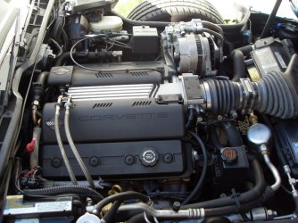

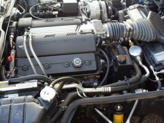

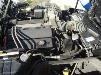

Ich habe letztes Jahr bei meiner Corvette den Motorraum mit Trockeneis reinigen lassen. Ergebnis war überzeugend. Man kommt zwar auch mit Trockeneis nicht in jede Ecke, aber es wird deutlich besser wie von Hand und deutlich bequemer wie den kompletten Motor auszubauen. Bei der Corvette mit LT-1/LT-4 Motor für eine komplette Reinigunge die einzige Möglichkeit dies zu tun. Dies deshalb, da der Zündverteiler ziemlich empfindlich auf Wasser reagiert und sowohl vom Teilepreis, als auch vom Aufwand her enorm teuer/aufwändig zu tauschen ist.
Wow,
schaut ja wie neu aus ;-)
Habe heute auch mal ein unverbindliches Angebot eingeholt, wie teuer die Reinigung des Motorraums ist: ca. 75 €.
Deckt sich dies mit Deinen Kosten?
Hast Du irgendwelche Probleme mit Steckern, Steckverbindungen oder ähnlichem festgestellt? Die Pellets werden ja mit einer extremen Geschwindigkeit auf die Teile "geschossen".
75,-- € ist ok. Kommt halt drauf an ob der Motor nur von oben oder auch von unten gemacht werden soll. Wenn der Motorraum komplett gemacht wird, also oben und unten, dann wird es teurer.
Probleme gab es keine, denn in dem Moment wo die Pellets auf die Motorteile treffen, verdampfen diese sofort, es wird also nichts nass. Der Mechaniker sollte Dir da aber genauere Infos geben können.
