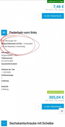

Hi,
3.0i:
Fahrzeuge mit
M Sportfahrwerk (0704) = vorhanden
Für die Reparatur notwendig
HerstellerOriginal BMW / Teilenummer
31316761895
Das wäre für deinen mit M FW der richtige Dämpfer vorne links.
Falsch, ohne M FW wäre:
Hersteller Original BMW / Teilenummer
31316761893

Und noch rechts:
Federbein vorn rechts​
Für Fahrzeuge mit
Hersteller
Original BMW / MINI
Teilenummer
31316761896
Hinten 2x
Stossdämpfer hinten
Für Fahrzeuge mit
HerstellerOriginal BMW / MINITeilenummer33526764001

Danke!! In dem anderen Shop hatte diese Info gefehlt. Bleibt dann die Frage ob der BMW Teile bestellt oder irgendwelche Dritthersteller welche einem auch ausgespuckt werden wenn man für mein Modell Ersatzteile sucht.

Ich bin bei einem bekannten großen BMW Ersatzteilhändler unterwegs, da gebe ich meine Fahrgestellnummer ein und
erhalte nur die falsche Teilenr 31316761893 (ohne M-FW) - da steht dieses Teil ist mit meinem Fzg kompatibel, obwohl ich lt. VIN Decoder ein M-FW ab Werk als Zusatzausstattung habe.
Die Sorge ist jetzt, dass die freie Werkstatt das auch macht und dann die 893 statt der 895 bestellt, da diese ja als kompatibel angezeigt wird.
