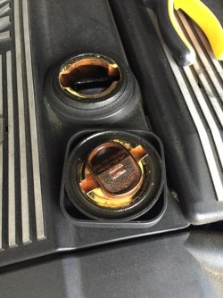

Meiner ist nun seit nem guten Jahr isoliert und ich bin überrascht, dass nun wirklich garkein gelber Schleim mehr am Öldeckel zu sehen ist. Bis vor der Isolation war es immer ein klein wenig schleimig.
50% der Fahrten sind Kurzstrecken.
Hatte den Schleim vorletzten Winter mit dem Castrol Öl immer, trotz regelmäßiger Strecken >20km.
Mit dem Mobil Öl was dann rein kam wars eh so gut wie weg (ok, der Wagen stand letzten Winter auch durchgehend). Im Moment fahr ich aufgrund privater Umstände regelmäßig 70km am Stück (nur AB und Schnellstraße) und die KGE ist mal sowas von frei. Werde fürs Gewissen trotzdem wieder isolieren :D
Ich habe es vor Kurzem auch isoliert (wird auch drin bleiben) und zuvor kam auch Mobil1-Öl rein. Den Öldeckel habe ich allerdings nicht gewechselt...die alte "Kruste" bleibt also drauf. Beim Isolieren habe ich auch in den KGE-Winkel geschaut und mit Wattestäbchen ausgestrichen. Schleim war nicht zu erkennen. Er war eigentlich eher trocken und nur ganz wenig Rückstände am Stäbchen. Trotz sehr viel Kurzstrecken in letzter Zeit.
Hab meinen jetzt auch isoliert, nachdem im Deckel nur etwas aber in der Leitung viel von dem ekelhaften Schleim waren...
Wirklich tief rein kam ich nicht, hoffe aber, dass sich das jetzt erledigt hat.
Der Vorbesitzer ist das letzte Jahr viel Kurzstrecke gefahren (etwa 5km), ich bin bei 15km aufwärts...
Wenn da in Zukunft nix mehr zu sehen ist, dürfte sich das erledigt haben, richtig?
P.s. Mobil 1 ist jetzt auch drin (vorher Castrol)
Ich halte es da wie der BER mit seiner Geister-S-Bahn: Was nicht regelmäßig bewegt wird, droht zu verfaulen :ninja:
Vielleicht schaffe ich es ja im 5. Winter endlich die KGE Isolierung anzubringen - bisher hat mich der Anblick meines Öldeckels nicht dazu gedrungen (täglich jeweils 30km hin/zurück)

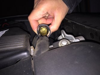

Da es jetzt doch mal kälter werden soll und mein Zett täglich bewegt wird habe ich heute auch mal isoliert. Hat 5 min gedauert. Mal sehen ob der gelbe Schleim jetzt weniger wird. ImageUploadedByzroadster.com1452424019.096617.jpgImageUploadedByzroadster.com1452424032.519377.jpgImageUploadedByzroadster.com1452424044.375818.jpg
Habe gerade noch einen ziemlich versifften Ablauf gefunden. Sitzt über dem Soundgenerator. Ist das der Ablauf vom Scheibenwischermotor? Ist das graue Teil auf dem Bild: ImageUploadedByzroadster.com1452424138.172747.jpg
Direkt am Pluspolsnschluss. Ist komplett voll mit Blättern und Dreck.
Einfach das graue Teil abziehen und in die Tonne schmeißen. Danach mit den Fingern den Siff im Loch rausholen.
Wenn du auf der Beifahrerseite stehst und vorn an der Spritzwand schaust wo die 2 Domstreben angeschraubt sind, da ist ein kleiner Spalt, da kannst du reinschauen und sieht dann deine Finger, bzw. kannst mit einem dünnen Stab das restliche Laub zum Loch schieben und rausholen.
Ich würde deswegen nicht die Scheibenwischer abziehen und das ganze Plastik oben an der Windschutzscheibe entfernen. Da geht mehr kaputt als mal 10 Minuten sich dreckige Finger zu holen.
Und wenn du schon dabei bist, dann mach auf der anderen Seite das Ablaufrohr auch sauber.
http://www.zroadster.com/forum/inde...deckklappe-abdeckung-ablauf-motorraum.105263/
Besten Dank Pixelrichter! Da war ordentlich Dreck drinnen beim Scheibenwischer. Hab da jetzt mal das meiste rausgeholt. Muss da demnächst aber eh nochmal richtig ran und das Fett vom Drehgeber entfernen.

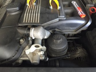

Geschafft! :D
Warum sich aber fast jeder die Mühe mit den Kabelbindern macht kann ich nicht nachvollziehen. Einfach den Winkel für 1,20€ im Baumarkt kaufen und draufstecken.
Ich glaube den Winkel gab es in meinem Baumarkt nicht, oder ich habe ihn nicht gesehen.
Ich habe ein gerades Stück geneommen und dann mit 45° Schnitten einen rechten Winkeln gemacht. Da der Schlauch nicht im rechten Winkel abknickt, braucht man dann Kabelbinder.
Geschafft! :D
@ripa wo hast du den Winkel denn gekauft?
