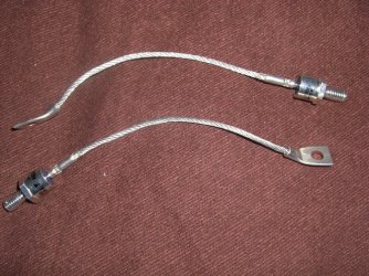

"Lichthupe über Xenon:
mit Leistungsdiode Typ >8 Ampere
Fahrerseite (blende xenon Pin8) grün/weiss Anode gelb/grün Kathode
Beifahrerseite blau/weiss Anode gelb/blau Kathode"
hab mal nen Foto gemacht!
Brauche ich auch diese Teile?

Hab jetzt alles umgesteckt, Pin 3 und Pin 4 miteinander vertauschen.
Du solltest die Diode (ein Stück Draht wo in der Mitte ein großer Zylindrischer Körper sich befindet mit einem Ring gekennzeichnet an einer Seite) von Pin 4 (ehemals Pin3) mit Pin 2 verbinden.
Der Ring muss zu Pin2 zeigen, sodass Strom von Pin4 zu Pin2 gelangt, aber von Pin2 nicht zu Pin4.
Jetzt geht die Lichthupe, aber sobald ich die Xenons anmache geht das fernlich nicht mehr?
Was soll ich jetzt noch machen?
