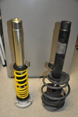

Den Fred können wir ruhif weiter führen, schließlich mache ich meinen Fahrwerksumbau im Zeitlupentempo. ;)
Gestern sind vorn die Federbeine raus gekommen. Schon ein gewaltiger Unterschied, aber immerhin liegen da auch 14 Jahre dazwischen.
Jetzt habe ich aber das nächste Problem am Wickel, nämlich den Querlenker vom Achsschenkel abzudrücken. Das Spezialwerkzeug sitzt drauf, der Konus ist seit Tagen eingeweicht mit Kriechöl und Schläge auf das Ausdrückwerkzeug hat es auch schon gegeben, aber es rappelt sich nichts. wie ich schon von anderen gehört habe sitzen die Dinger wohl verdammt fest. Morgen will ich den Abdrücker nochmal ansetzen. Vielleicht drückt er nicht ganz gerade und verkantet etwas. Keine Ahnung, aber ich weiß nach fest kommt ab. :(

Hast du vielleicht ein Foto davon?
Benutzt Du eine Gabel?
Macht die denn mehr Druck als der Abdrücker? Kann ich mir irgendwie nicht vorstellen. &:

Wäre es eine gute Idee, wenn du oben auf dem Gewinde zwei Muttern konterst und dann versuchst das ganze rauszudrehen?

Das ist ein Konussitz. Ich denke da wird das drehen nicht gehen. Morgen gehe ich nochmal ordentlich mit einem Fäustel bei.

nein, nicht machen, wenn vermeidbar...das ist unschön für andere Bauteile. Die fangen die Stöße auf.
Gabelöffnung muss immer breiter sein als das Gewinde stark ist, aber nicht breiter als der Achsschenkel. Denke Du verstehst was ich meine...einfach mal grob messen am Auto.
Ein umfunktionierter Breitmeißel (für Fliesen zbsp.) geht auch ;-)
