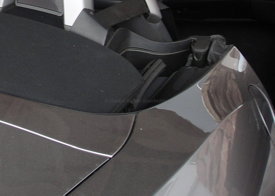

Aus gegebenem Anlass, hier mal eine kleine Hilfestellung, wenn das Verdeck zwar sauber einfährt, das Verdeck sich nicht falsch faltet (Klick hier zum Thema - ab Beitrag #46)

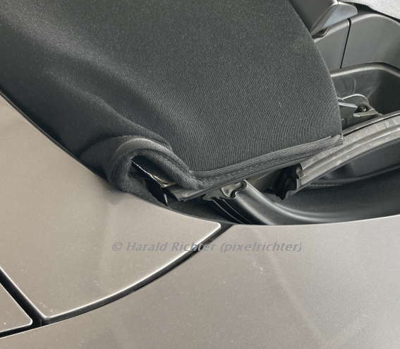

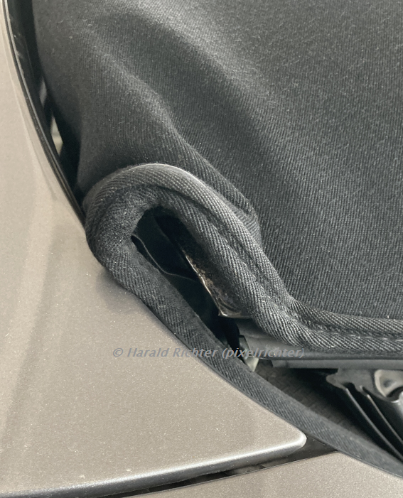

ABER es am Ende dann in etwa so ausschaut

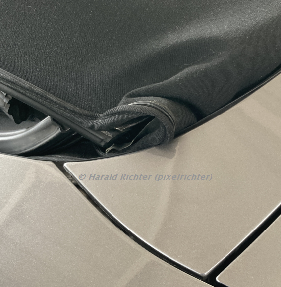

Oder noch schlimmer, auf der Fahrerseite. Da knickt sich das Verdeck noch mehr falsch nach auĂźen und man sieht den Innenliegenden Gummi, der dann auch gerne mal bricht.

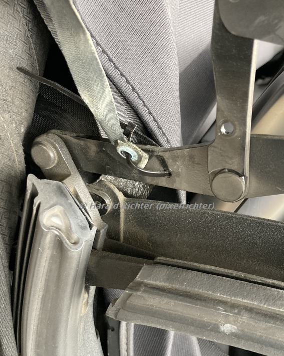

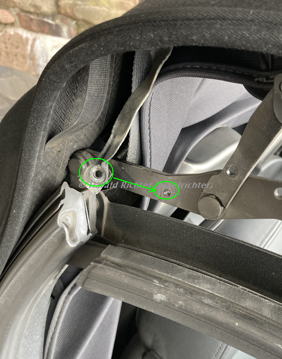

Grund für diese Falschfaltung ist eine starres Band, welches am Verdeckgestänge festgeschraubt ist. Diese Schraube rostet aber gerne und wurde in diesem Fall wohl deswegen entfernt und die Bänder (links und rechts) hingen lose am Verdeck.
Im grünen Kreis sind die Löcher für die Schraube zu sehen.

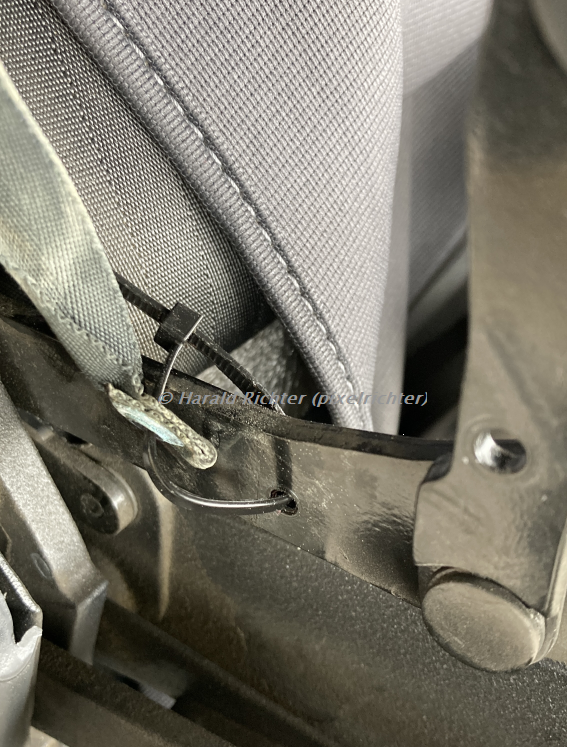

Provisorisch haben wir Kabelbinder genommen und die Bänder damit wieder an der ursprüngliche Stelle befestigt.
So schaut es dann wieder richtig aus

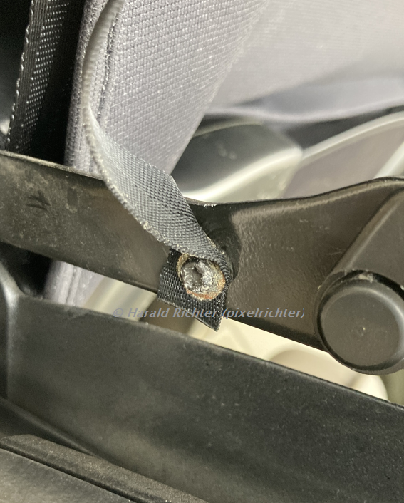

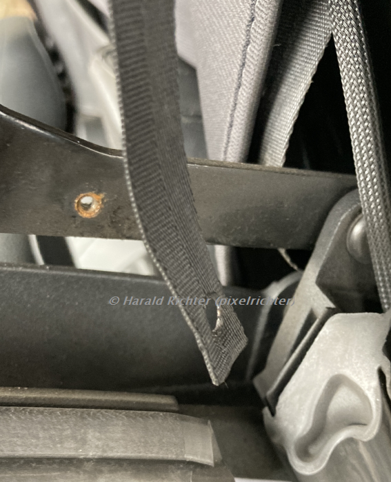

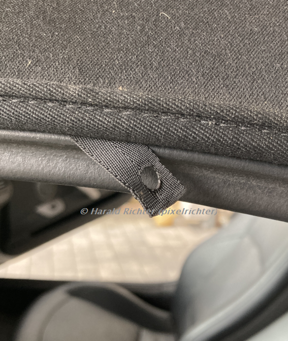

Und hier noch eine Version der rostigen Schraube und dem Band, ohne die Ă–se. Die wurde aus dem Band entfernt, oder weggegammelt.
Aber ohne eine Öse/Beilagscheibe hält die Schraube auch nicht.
Was es alles gibt :O Man muss doch schon ziemlich doof sein, diese Schrauben nur zu entfernen und nicht zu ersetzen :X

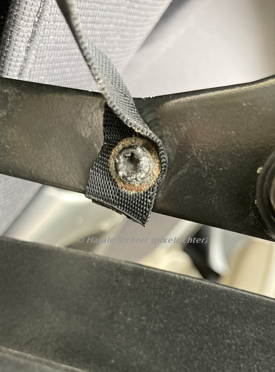

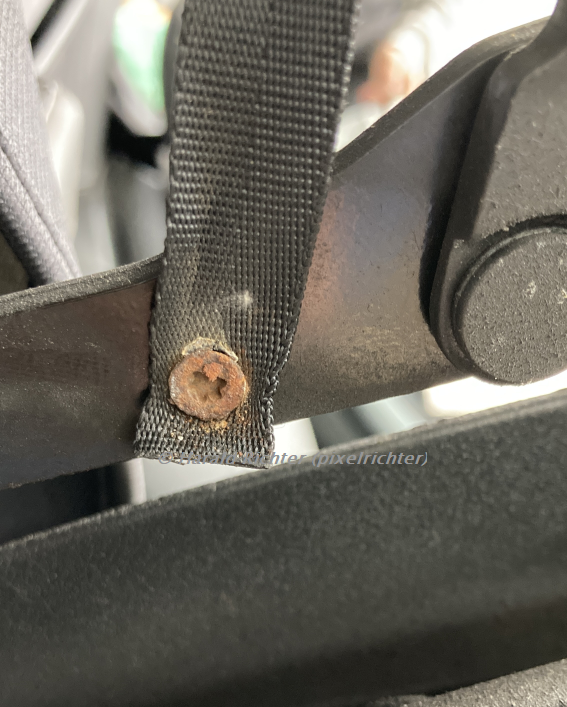

Und hier die Version rostige Schraube mit Ă–se, so wie es BMW ausgeliefert hat.
Diese Schraube mit Öse ist die einzige Stelle, die am Verdeckgestänge rostet.
Da lieber mal ein Blick drauf werfen und den Rost frĂĽhzeitig entfernen
