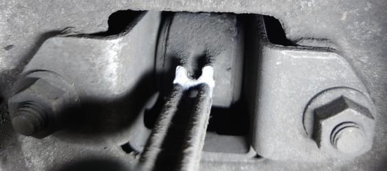

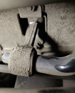

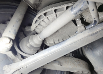

Tja - heute gemacht.
Nehme an, mit kürzeren Federn geht es wirklich so einfach...
Beim Einsetzen der Standardfedern musste ich zum Achsschenkelrunterdrücken auf meinen Garagennachbarn zurück greifen. Knack.
Siehe Bilder... Mist. Und der abgebrochene Pümpel sitzt bombenfest auf dem Stabi. Na toll.
Habe mich frustriert erst mal dem Abend hingegeben
Waren beide Hinterräder in der Luft?
Das sieht mir nämlich so aus als wäre das nicht berücksichtigt worden. Oder die Handbremse war angezogen
Sei es drum.. Mit wd40 oder sprühfett sollte die Koppelstange abgehen.
Beide Seiten waren oben, allerdings aus Sicherheitsgründen etwas asymmetrisch. Weil ich Gewalt zum Herunterdrücken der Achse anwenden musste, hatte ich die Handbremse ebenfalls aus Sicherheitsgründen nicht mehr gelöst. Hatte mir nicht vorstellen können, dass das der Achse so viel mehr Freiraum gibt. Und bevor mir der Zetti dann von den Hebern fällt.
Fehler, die man nur einmal macht. 😵‍💫😖😵‍💫
