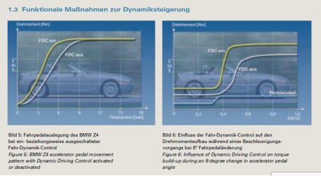

Beim M54 haben wir die Funktion mittlerweile eindeutig analysiert. Hier wird lediglich das Kennfeld des Gaspedals verändert. Bei 500 U/min gibt der normale Modus bei 57,03° Vollgas und der Sportmodus schon bei 39,84°. Die Gradangaben sind der Winkel des Gaspedalpotis. Also wird grob gesagt nach 30% weniger Gaspedalweg schon Vollgas gegeben.

Das TIS sagt dazu: "Die Funktion Fahrdynamik-Control wird über den SPORT-Taster aktiviert. Bei eingeschalteter FDC-Funktion wird in der DME-Motorsteuerung auf ein sportlicheres Kennfeld umgeschaltet."
Im Gegensatz zum M54, wo im TIS explizit vom sportlicheren Drosselklappenkennfeld gesprochen wird, wird beim N52 lediglich von einem sportlicheren Kennfeld der DME gesprochen. Somit könnte das die Theorie von oben bestätigen, dass eins der hinterlegten Kennfelder mit der Sporttaste aktiviert wird.
