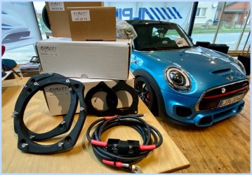

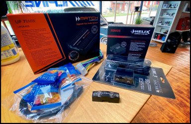

die nächsten Sets sind fertig und gehen ab in die Post
wenn also die Langeweile zuschlägt .... einfach melden per Telefon per Mail oder auch per PN

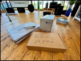

Das geht aber fix ;)
morgen geht das Adapterkabel mit in die Post
Mit freundlichen Grüßen Ralf Dierkes

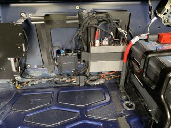

Da das Frontsystem soweit verbaut ist, habe ich mich heute etwas um die Verstärker gekümmert. Verbaut wird ein D2 100.4 DSP und ein Atomo 2 um damit das Exact Frontsystem vollaktiv zu steuern.

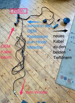

Wenn morgen die Verlängerung für den 42 Pin Stecker ankommt, werde ich die Lautsprecherkabel alle anschließen. Die Verlängerung braucht man eigentlich nicht für die Installation des Sound Systems, aber ich mag es nicht am original Kabelbaum zu schneiden, deswegen opfere ich lieber ein Verlängerungskabel um dort die Verbindung zu den Verstärkern zu machen.

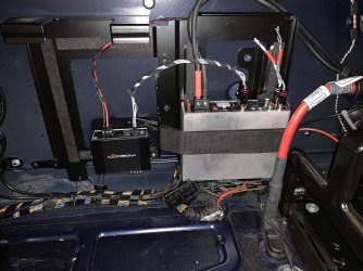

Der Adapter von Ralf kam heute morgen pünktlich und dann habe ich mich direkt an die Arbeit gemacht. Alle Lautsprecherkabel und die Stromversorgung verbunden; die überflüssigen Kabel habe ich entfernt. Ziel war es möglichst nichts am Fahrzeug zu ändern, deswegen der selbstgebaute "plug&play" Adapter. Stromversorgung des Atomo Verstärkers läuft über die Stromversorgung des alten Verstärkers, dort muss ich nur eine kleinere Sicherung einsetzen. Die Stromversorgung des größeren Verstärkers läuft über die Sicherungsbox A400 direkt neben der Batterie.
Im Eifer des Gefechts habe ich aber heute den USB Anschluss der DSP Endstufe gekillt; versuche das jetzt selber in den Griff zu bekommen, ansonsten muss ich die Endstufe einschicken.
War heute zum Einstellen bei Ralf; wirklich grandios was die Anlage kann :thumbsup: :thumbsup::thumbsup:
