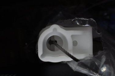

Mein Teil sieht so aus wie Dein oberes auf dem foto, wo Du geschrieben hast: Passt nicht.
Das obere Teil hat doch aber einen radius den das Teil, was passen soll, nicht hat.
Das ist für mich unverständlich, denn schließlich hat das obere Teil mehr Platz in der Mitte als das untere. &:
Irgendwie wird da für mcih kein Schuh draus. Tut mir leid. Gerade extra für Dich fotografiert:
Meinst Du das sieht anders aus?

Ohje. Ist meine Fehlerbeschreibung so schlecht?
Das Teil in DEINEM Foto sieht aus wie das untere auf MEINEM Foto. Also passt es. Glückwunsch :D
Gerade-Radius-Gerade. Wie von mir beschrieben. So muss es aussehen. Es darf kein durchgängiger Radius sein. Die Radien müssen tangential auslaufen in eine Gerade.
Die Innenkontur des schrottigen China Rep. Satz wie ich einen bekommen habe würde aussehen wie grün markiert.
Blau markiert die Stellen die sich überschneiden.
Erkennt man das jetzt? :w
Jetzt erkenne ich es auch...ist das evtl. Baujahrabhängig?

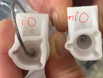

Habe Rückmeldung vom Händler bekommen. Er hatte tatsächlich noch weitere nicht-passende Stecker gehabt.
Denke mal, dass man wieder sorglos bei dem Händler kaufen kann. Wenn er gründlich sein Sortiment auf dieses Merkmal untersucht hat (und weiterhin tut), dann kann eigentlich nichts mehr schief gehen.
Nochmal ein Bild mit dem Unterschied - links in Ordnung, rechts nicht in Ordnung.
Ja Treffer.. hab auch die n.i.o-Version.. Kostet ja zum Glück nicht die Welt... :O_oo:

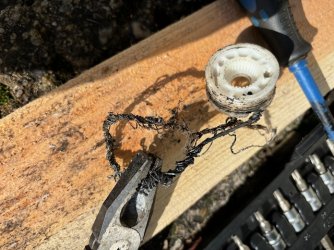

Am nervigsten war ihn rauszubekommen. Mein Fenster steckte nach ca. 10cm fest, so dass ich auch mit direktem 12V an den Motor + Drücken, die Scheibe nicht mehr gesenkt bekam. Nach etwas Probieren hab ich dann den Bowdenzug durchgeschnitten an zwei Stellen und konnte dann die Scheibe von Hand bewegen. Später zeigte sich, dass er die Rolle komplett verklemmt hatte.
Dadurch hatte ich allerdings keine Vorlage mehr und so kam dann auch, dass ich ihn falsch aufgewickelt hatte, weil ich es auf einem Video falsch erkannt hatte.

Das war mein alter Zug.
