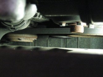

2.) Vorne zw. Motor und Lüfter laufen ja die 2 Riemen. Dei große, der auch die Klima antreibt (Keilrippenriemen?!) und der kleine (Keilriemen?!). Speziell der große ich sehr rissig, wenn ich mir den so ansehe. Richtig? Oder sieht der immer so aus? Was kann passieren, wenn der reisst?

Sind beides Keilriemen. Dein Hauptriemen ist schon platt und rissig. Das sollte so nicht sein. Beim Klimariemen sieht man es auf dem Bild nicht. Kann man dann am besten aber auch gleich mit wechseln.
Beim Riemenw.echsel sollten gleich die Rollen mit gewechselt werden und die Wasserpumpe wenn es noch die erste ist. Nicht viel mehr Aufwand aber erspart Dir die doppelte Arbeit ev wenig später.

Ähnlich bei den Rippenriemen: Dass Risse nix in Riemen zu suchen haben, liegt auf der Hand. In der Regel werden von den Riemen die Nebenaggregate wie Wasserpumpe, Servolenkungspumpe, Klimakompressor und Generator angetrieben ... ohne Wasserpumpe: Keine Motorkühlung, Motor überhitzt. Von daher würde ich die nicht irgenwann mal reißen lassen sondern rechtzeitig tauschen.
Wie oben schon erwähnt gehören die Spannrollen auch dazu und auch die Wasserpumpe ... wenn die Wasserpumpe schonmal raus ist, kann auch gleich das Kühlmittel getauscht werden und das Thermostat ersetzt werden, wie auch das Kühlerpaket gereinigt werden.

Ok, die Riemen werden dann ne größere Baustelle. Werde ich mal Teile zusammen stellen.

Die Riemen lassen sich schnell wechseln und ebenso die Rollen. Einfach die Front demontieren und das Schlossblech lösen. Dann hat man ca 5-6 cm mehr Platz für die Arbeit.
