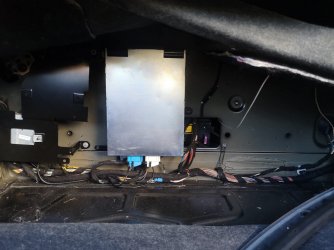

Kann es sein dass die Kabel erstmal im Kofferraum neben der linken rückleuchte in einen kleinen silbernen Kasten laufen und von da weiter zu Trennwand?
Konnte den Kabeln nur bis dahin folgen.
Kann ich den kompletten verteilerKasten rausnehmen, da sind nämlich noch einige andere Kabel die rein oder rauslaufen?
Ok gut dann werde ich mich mal an die Trennwand machen und von da aus wegbauen.
Hab die heckschürze schon runter und die Antennen abgebaut.
Ich möchte definitiv kein TV kucken oder ne Rückfahrkamera einbauen daher baue ich es aus um Gewicht zu sparen
Ich würde das ganze System auch günstig abgeben, falls Interesse besteht
Ist das die silberne Box in der mitte mit dem blauen und weißen Stecker?

Der Kleine Kasten ist der Antennenverstärker. Da sollten noch Kabel für GPS, Radio, usw dran sein. Natürlich gehen von da ( soweit ich mich erinnere) 2 Antennenkabel zum TV Modul an der Trennwand. Das TV Modul selbst ist ein größeres Gehäuse welches mit einen blauen und einem purpurnen Stecker mit dem Navirechner verbunden ist.
Wenn Du das alles ausbauen möchtest solltest Du am TV Modul anfangen und Dich dann zum Antennenverstärker verarbeiten. Zur kompletten Demontage des Paketes musst Du aber noch die hintere Stoßstange abbauen. Dort sitzen nämlich die Antennen für TV drunter.

Habe festgestellt dass der Ausbau doch einen Funktionsverlust zur Folge hat.
Den Ausfall des Navi Bildschirms/Bordcomputers,
heißt der Bildschirm bleibt schwarz.
Also kommt der ganze Krempel jetzt wieder rein

hab jetzt einfach mal rumprobiert und die beiden blauen Stecker zusammengesteckt und siehe da
Navi funktioniert wieder!
Der nette Herr Bäuerle hat mir das TV Modul abgekauft um damit etwas auszuprobieren.
Übrigens Gewichtsersparnis durch den Ausbau mit allen Anbauteilen 2,3 Kilo
