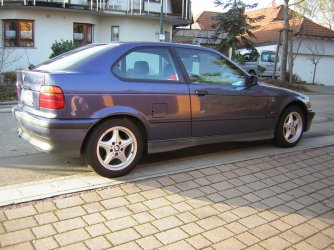

Hie rmal ein Bild vom Guten STÜCK:
318ti / BJ 10.94
