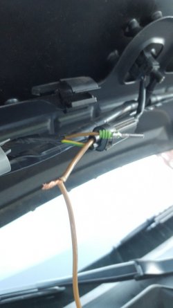

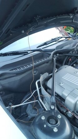

1 Schuss - 1Treffer... heute nen paar Minuten Zeit gehabt und flux die Masse von der rechten Düse gegen Fahrzeugmasse gemessen. Ergebnis: ꝏΩ :D
Die von @keulejr beschriebene Stelle wird es sein, die wird provisorisch überbrückt. Und wenn es das war stellt sich die Frage ob ich den Kabelbaum aufmache und die neue Leitung reinlege (sauberer wäre es schon) oder einfach vom Massekamm kommend parallel "dazutape" :geek:
So, Problem erfolgreich gelöst. Habe den Stecker zerlegt (ging inkl. Auspinnen ganz gut) und erstmal provisorisch ne neue Masseleitung gezogen, den FS gelöscht und erneut ausgelesen.
Das Ergebnis: Kein Fehler mehr registriert. Ich hab die neue Leitung jetzt an die alte angebunden, werde aber die von @keulejr beschriebene Stelle am Scharnier nochmal versteifen. Der Kabelbaum hat da auf sehr kurzem Stück einen - wie ich finde - viel zu kleinen Radius wenn die Haube runter geht.
Vielen Dank nochmal an @piet28 und @keulejr
