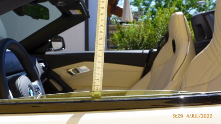

Hallo G29 Fans, ( hoffe nun im G29 Sub-Forum "korrekt angekommen" zu sein :-) )
hat vielleicht einer von Euch ein ähnliches Verhalten ?
Beim Öffnen des elektr. Verdecks hatte ich bei meinem G29 (30i, M-Paket) einmalig zunächst das Verhalten, dass ca. 1 cm Fensterscheibe ( siehe Bild im Anhang ) sich nicht 100 % beim Verdeckschließbetrieb versenkte. Danach sporadisch bleiben auf der Fahrerseite immer wieder ca. 0,3 bis 0,5 cm "stehen" und nerven mich, da das Beifahrerfenster sich korrekt zu 100 % automatisch beim Verdeckschließbetrieb versenkt.
Bevor ich nun ein zweites Mal vergeblich die BMW Vertragswerksatt wegen des immer noch andauernden Fensterheber issues aufsuche, wären mir ähnliche negative Erfahrungen bei weiteren 2022er G29 bei Euch von großem Interesse. Vorab Euch für Euer feedback.

Ich hatte das Problem nicht, aber das kann von BMW neu programmiert werden und dann passt es, dieses Problem hatte ich mit einem Dienstfahrzeug.
Ich habe (noch immer) das „Problem“, dass bei mir die Scheibe auf der Beifahrerseite vollständig einfährt (nicht mehr sichtbar), aber auf der Fahrerseite minimal sichtbar bleibt. Durch einem erneuten Tastendruck versenkt sie vollständig.
Und das interessante: laut meiner Werkstatt ist das Verhalten der auf der Fahrerseite normal / gewollt (bitte gerne Bestätigungen eurerseits) und das für mich normale Verhalten auf der Beifahrerseite (vollständig bei einmaligem Tastendruck versenken) sei falsch.
Das allerbeste: sie haben anscheinend keine Erklärung / Lösung dafür.

Also meine beiden Scheiben versenken sich komplett, ich würde mal sagen du holst dir eine zweite Meinung bei einem anderen Händler ein ;)

Ist bei mir genauso, stört mich aber nicht.

Bei mir ist es genau umgekehrt. Im September muss er zur Wartung, dann werde ich das mal reklamieren.
Bei mir das Gleiche. Erst durch die Betätigung des Fensterhebers fährt das Fahrerfenster zu 100% ein.
Werde kommende Woche mal bei meinem Freundlichen nachfragen.
Bei mir auch so, beide Scheiben versenken vollständig beim ersten Tastendruck (09/2021).
Muss meine Aussage revidieren: Scheiben stehen in der Mitte noch leicht oberhalb der Dichtung, wenn das Dach geöffnet wurde. Erst mit der Betätigung des Fensterhebers fahren sie vollständig ein…
Beide Seiten, oder auch nur die Fahrerseite?
Ist bei mir auch, beide Scheiben stehen ein Stück weit hoch, erst durch erneuten Druck gehen sie ganz runter.
gestern beim Kumpel geschaut, neuer - 02/22 - das selbe.
werd ich bei 1. Kundendienst reklamieren.
Exakt, nur in der Mitte der Tür ist die Scheibe noch ein Stück sichtbar. Bin gespannt, was ihr bei euren Freundlichen erreichen könnt.
Bei meinem war das Problem komplett unbekannt und nach Vergleich mit einem Showroom-Z4 und Abklären "mit wem auch immer" hieß es, dass das herausstehen eben normal ist und versenken nicht... ich glaube, er sagte, damit das Fenster nicht mit voller Fahrt in die Endlage fährt / knallt... Aber: warum schaffen sie es dann nicht, das beide Seiten sich gleich verhalten?!
Wenn ich beim Dach öffnen nach dem Piepton nicht zeitgleich los lasse fahren die Scheiben wieder ein Stück hoch, das ist aber bei meinem A5 auch schon so.
Da wäre mir noch nie in den Sinn gekommen deshalb eine Werkstatt aufzusuchen denn danach kann man die Scheiben doch wieder nach belieben hoch und runter fahren.
Habe es soeben bei meinem getestet (06/19) Mit erneutem betätigen der Fensterheber kann ich die Scheiben auch nochmals wenige Millimeter weiter runter lassen, aber sie stehen nach dem Peepton auch ohne zus. Massnahme nicht mehr über die Fensterdichtung hervor, somit brauchts bei mir nach dem Öffnen des Verdeckes bei beiden Seiten keinen zusätzlichen Handgriff.
Sieht bei mir auch so aus, wobei rechts auch 1-2mm höher steht, aber nicht über Schachtleiste.
Nochmal drücken geht es vielleicht 3mm tiefer.
Habe bei meinem G29 (Produktion im Juli 2022) dasselbe Problem. Die Scheibe auf der Fahrerseite bleibt etwas über der Dichtung stehen (sowohl bei der direkten Ansteuerung der Fenster, als auch beim Öffnen des Verdecks). Ist schlussendlich unangenehm, wenn man an der entsprechenden Stelle seinen Arm ablegen möchte.

Also ich habe das mal bei meinem getestet, da steht die Scheibe auch einige Millimeter raus, aber das stört mich nicht im geringsten, wenn ich will das die Scheibe vollkommen versenkt wird, drücke ich nochmals den Knopf, dann geht diese ganz runter.
Bei mir ist es ja auch so, dass auf der Fahrerseite die Scheibe etwas raussteht (ich hab es nicht gemessen; haptisch stört es mich / meinen Arm nicht). Es stört eher den Monk in mir, dass es auf der Beifahrerseite eben nicht / anders ist. Ich hätte gerne zwei Dinge: egal wie rum, aber einheitlich. Und zweitens: eine Erklärung, warum es gewollt sein SOLL, dass links vorher anhält, rechts aber komplett einfährt.
Der Erklärungsansatz meines Händlers war ja, dass ein vollständiges einfahren aufgrund der Geschwindigkeit bzw. der wirkenden Kräfte (auf dass Innenleben des Fensterhebers bzw. des Motors) durch den Anschlag nicht gewollt ist. Diese Erklärung passt aber dann nicht zum angeblichen Serienstand, bei dem das ja dann - angeblich korrekter Weise - nur auf einer Seite so gemacht wird. Und dann kommt ja noch dazu, dass es bei etlichen Zettis wohl einheitlich ist?!
