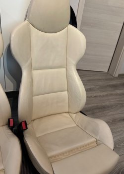

    • El. M-Sitze ausgebaut, gereinigt, geschliffen, kleinere Risse mit Flüssigleder gefüllt, geschliffen, getönt, versiegelt (Lederzentrum Colourlock BMW - Champagner). Resultat siehe Bilder, bin für meinen ersten Versuch recht angetan. Nach Einbau der Sitze hatte ich dann typisch für die Aktion die Airbagleuchte an, Fehler wurde über Inpa gelöscht.

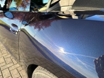

  • Aussenaufbereitung:
    • 2-Stufen Politur mit Exzenter Maschine
    • Versiegelung mit Sonax CC Evo Keramik
