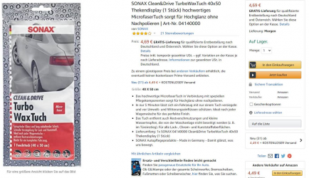

Also, ich weiß nicht, was M-Enni dazu sagen wird, aber ich behandele meinen nach der Automatenwäsche immer mit den Sonax-Tüchern und bilde mir ein, dass der Glanz tiefer ist (und auch Trockenflecken gehen damit natürlich weg. Und mit dem verbrauchten Tuch kann man dann noch im Motorraum ein bisschen rumwischen oder die Fahrräder putzen ;)Sonax_Wax.png
