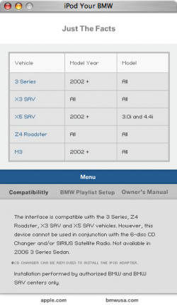

Wenn ich mich recht entsinne steht da aber auch irgendwo, dass es diese Version (erst mal) nur für die BMW-IDrive Anlagen geben wird. Also nix Z4 ;(
Nope, das Teil läuft auch auf dem Z4.
Guckst Du hier:
AW: Hat schon jemand nen Ipod-Adapter?
Guckst Du hier:
In der Tat, der Text ist neu. Vor noch nicht all zu langer Zeit stand das da noch anders ...
Im Video ist bei der Aufzählung der kompatiblen Modelle der Z4 nach wie vor nicht dabei.
Leider kann einem niemand sagen ob diese Anzeige der Tags auch beim BMW Business CD funktioniert :g
