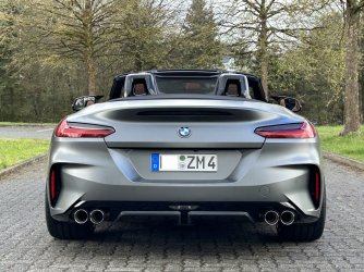

Hallo gibt es welche die den Heckdiffuser schwarz glänzend lackiert haben. Finde dieses grau metallic nicht so toll.
Hallo, bin neu hier, das Auto kommt erst im März, aber das Heck möchte ich auch schwarz glänzend lackieren. Das Grau ist nicht so mein Fall.
Sollte kein grosses Ding sein.

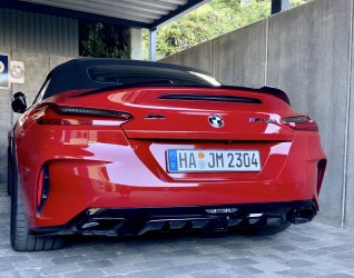

…das ist der CSR - allerdings nachträglich von der Faserschmiede mit Sichtcarbon laminiert.
Der originale bleibt ganz normal drauf, dann kommt der CSR-Aufsatz drauf, welcher verklebt wird.
Einfach mal auf der CSR Webseite nachlesen, da ist alles beschrieben.

Kleine Ergänzung: ich hatte mir damals den Diffusor in der Variante "Carbon-Look Hochglanz" geordert und war davon (also von der Optik des Carbon-Look) ziemlich enttäuscht. Wenn es der CSR werden soll, kannst Du Dir dafür das Geld spare und den Diffusor in der Basisversion etwas günstiger kaufen. Diese Carbon-Look ist extrem "billig", also sofort optisch als unechtes Carbon zu erkennen. Deshalb habe ich dann auch den Diffusor Aufsatz mit echten Carbon in Sichtcarbon Hochglanz laminieren lassen. Dann hat FÜR MICH auch die Optik gepasst. Grundsätzlich ist die Passgenauigkeit des CSR Teils sehr gut. Ich habe aber den Diffusor zusätzlich zu den mit dem Teil mitgelieferten 3M Klebematerial noch mit Karosseriekleber fest verklebt.
