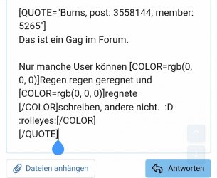

@61nimrod Das wäre mir natürlich am liebsten und würde das weitere Verhalten erklären. Es """" auch noch dazu was natürlich das ausbrechen vom Heck noch verstärken würde.
Keine Ahnung wieso er die zwei Hochkomma macht? Habe nur geschrieben: Es r egnet e auch. Sobald ich das zusammenschreibe wird es wegkommentiert
