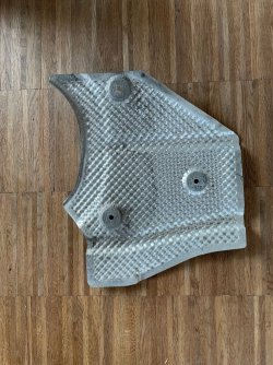

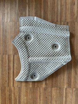

Hallo Zusammen!
War heute bei TÜV und da ist dem Herrn diese Teil lose entgegen gekommen. Wo er es genau entnommen hat, weiss ich nicht und unter der Hebebühne habe ich auf Anhieb keine Stelle gefunden wo es fehlen könnt oder wo die 3 Schraubpunkte passen würden .
Kann mir jemand helfen wo das gute Teil seinen Platz hat ?
Danke vorab!
Viele Grüsse, Oliver
vor dem Krümmerdurchtritt durch die Unterbodenverkleidung, von innen an der Verkleidung. War bei meinem Auto vor Jahren auch lose ...
Okay - waren die 3 Schrauben weg oder noch am Auto ?
das war genietet, an der Unterbodenverkleidung waren nur die Löcher. Kann man natürlich schrauben (mit Mutter), habe ich auch so gemacht.
Danke !
....ah, das erklärt das ich keine Schrauben gesehen habe die ohne Material am Unterboden war.
