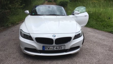

die sind doch immer schwarz, oder nicht? Nur halt "plastikschwarz" nicht lackiert und schauen schnell grau aus...
@OliveRR : Danke für´s Foto, schaut schon besser aus. Mal schauen was der Lackierer sagt, obs mitgeht auf die Schnelle... Diffusor hinten wird auch lackiert. Bin auch noch am überlegen schwarz matt oder glänzend?
Ich könnte mir vorstellen, daß man als matten Farbton oder als (Haft-)Grund auch schwarzen Bitumenlack nehen könnte. Das Zeug "haftet" auf so ziemlich allen Oberflächen und wenn es mal trocken ist, hat man seine liebe Mühe es wieder abzubekommen.

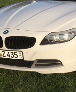

Steg foliert mit 4D-Folie schwarz glänzend analog zu Performance-Nieren und Felgen.
Ging eigentlich ganz easy.
Die Folie lässt sich super um die Radien legen und sehr gut nochmal korrigieren.
