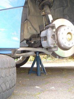

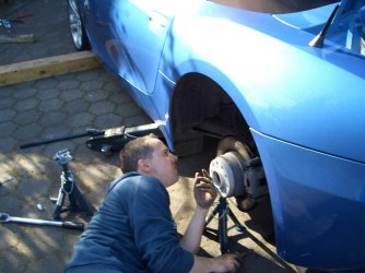

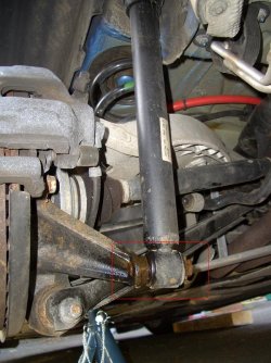

2. Fahrzeug aufbocken & sichern
Leider gibt es nicht viele Ansetzpunkte am Z4 für nen Bock, daher musste der Querlenker her halten. Also Wagen regulär hoch, Bock an den Querlenker und zur Sicherheit noch nen Reifen drunter falls etwas rutscht.

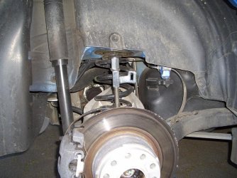

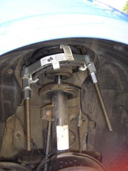

5. Federspanner befestigen & Federn spannen
Nun die Federspanner ansetzen und die Feder vorspannen.
Hinweis : Hinten werden sehr kurze Federspanner benötigt, wir mussten unsere mit der Flex kürzen, damit diese passen. :b

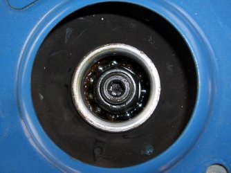

6. Stoßdämpfer lösen
Sind die Federn einmal gespannt, kann der Stoßdämpfer gelöst werden. Bitte nicht erschrecken, wenn es nach dem Lösen ein ‚Klock’ gibt, dann habt Ihr die Federn nicht genug vorgespannt. :w
Vorne ist das recht einfach, einfach oben mit ner 17er Nuss lösen, hinten sitzt die Schraube extrem fest, daher ist WD40 zu empfehlen.
Achtung ! Hinten ist die Schraube am Stoßdämpfer ein Linksgewinde !!!

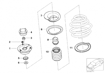

8. Stoßdämpfer montieren
Die Motage der Stoßdämpfer sollte problemlos funktionieren. Dämpfer zurück in die ursprüngliche Lage bringen und wieder befestigen.
Vorne sollte darauf geachtet werden, daß beide Unterlegscheiben über den Federteller kommen, siehe Zeichnung. Sollte sich beim anziehen der Schraube das Federbein mitdrehen kann man mit nem 8mm Imbuss dieses festhalten.

Als Fazit muss ich sagen, es hat uns nen ganzen Samstag gekostet, mit der einen oder anderen kurzen Pause :b:b
Thema Federspanner, wir haben die Federspanner Sets von ATU genutzt, diese erwiesen sich aber als absoluter 'Schrott', die würde ich für keinen weiteren Federwechsel mehr nutzen wollen, und nicht nur weil wir sie mit der Flex zerlegen mussten :b:b

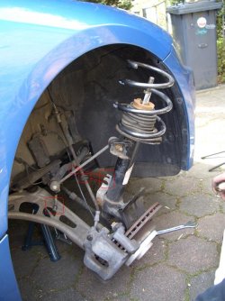

Ist ja gut und recht wenn man Anleitungen einstellt, aber bei dem Bild mit dem halb ausgebauten Federbein wird es jedem KFZ-Mechaniker (wie mir) die Haare hochstellen: die überdehnte Bremsleitung und die verwurschtelten Gelenke der Stabikoppelstange können ja nicht dein Ernst sein,oder?
Wenn ihr es wirklich selbst machen wollt, dann trennt das Federbein vom Achsschenkel.
Sorry, ich will wirklich nicht den Klugsch... spielen, aber mann soll sowas halt nur machen wenn man es nach den Regeln der Art machen kann, alles andere ist Pfusch.

Danke für den Hinweis, die Sache mit der Bremsleitung war wirklich bissl haarig, aber das Federbein hing nur kurz wg des Fotos so stark nach aussen :M

könnte mal jemand auf einem der Bilder markieren, wo dieser Leuchtweitensensor etwa sitzt?
Ich möchste demnächst auch meine Federn wechseln und werde versuchen, ihn nicht zu zerstören.
Muss man das Licht (Xenon) mit den neuen Federn (35mm) einstellen lassen oder macht dieser Sensor genau das?
AW: HowTo - Federwechsel bei Z4
Vorne !!!!!!
Hinten rechts ist auch noch einer ,aber da hab ich kein Bild ! Einfach Augen auf !!!!!!!
