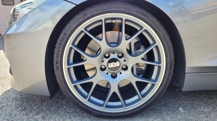

Hallo zusammen,
da meines Erachtens der Bremsenthread im Schmickler Forum etwas unübersichtlich geworden ist, wollte ich auf diesem Wege noch einmal einfach erklärt kundtun, was Ihr für einen Bremsenumbau auf eine 4Kolben Anlage vorne benötigt.
Es gibt dabei zwei Varianten für vorne - 340mm und 370mm Scheibendurchmesser.
Beide Varianten kann man adapterlos Plug & Play auf jeden E89 montieren.
Die 340x30mm Scheiben mit 4Kolben Bremssätteln sind serienmäßig beim M135i u. A. verbaut und sollten damit trotzdem noch eine deutlich bessere Bremsleistung als die 348x30mm Scheiben mit 1Kolben Bremssätteln, welche serienmäßig beim 35i/is verbaut sind generieren.
Auch wirtschaftlich sind die 340x30mm Scheiben meiner Meinung nach die bessere Wahl.
Die 4Kolben Bremszangen bekommt man in Erstausrüsterqualität vom Dritthersteller für knapp 100€ das Stück und die Scheiben kosten je nach Hersteller auch nur um die 100€ - im Vergleich zu den originalen 348x30mm Scheiben alleine für um die 250€/Stück ein Schnäppchen.
Die 370x30mm Scheiben mit 4Kolben Bremssätteln ist als Performance Bremsanlage beim M135i u. A verbaut.
Hier gibt es die Bremssättel leider nicht vom Dritthersteller, weshalb der Umbau deutlich teuer wird.
Folgend findet Ihr eine Teileauflistung (natürlich könnt Ihr auch Bremsscheiben und Beläge anderer Hersteller verwenden)
Alle Angaben sind ohne Gewähr!
