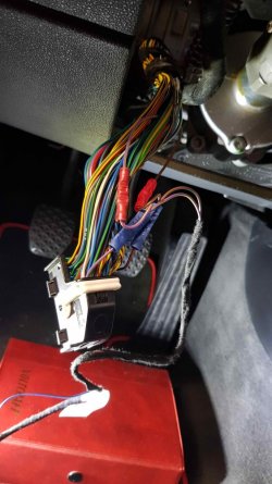

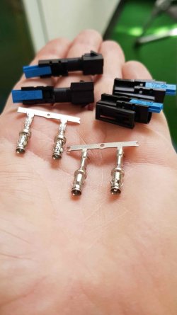

image120.jpg 4 Buchsen und keine Stecker. :mad: Also habe ich Quetschverbindern verwendet. image109.jpg
Diese elendigen Ratzfatz-schnell-Steckklick Verbindungen von den Kunststoffteilen.
Beim demontieren der unteren Verkleidung ist mir dann auch noch ein Pin abgebrochen, den ich habe ich dann mit einer Stecknadel 0,8mm wieder angeflickt.
Pin.png Falls ich die Verkleidung nochmals abnehmen muß habe ich an der Stelle der Rasthacken 2 kleine 1mm Löcher gebohrt, durch diese kann ich dann mit einem passenden Inbus die Hacken etwas zurückdrücken.

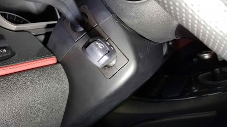

Aber letztendlich hat alles prima funktioniert auch die Verdrahtung im IVM Pin 39 dank dem Tip von @bezerker. Tempomat funktioniert auch prima-- wobei ich eigentlich keinen brauche --- aber haben ist besser als brauchen und nun ist er montiert.

Danke für die Rückmeldung. Sicher ist der Tempomat auf ner Tour so überflüssig wie mitgenommes Brennholz im Wald. Aber man muss ja auch mal an den Ort des Geschehens hinkommen und auf den ~600km nach München z.B. hat der Tempomat beste Dienste geleistet.
