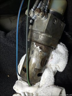

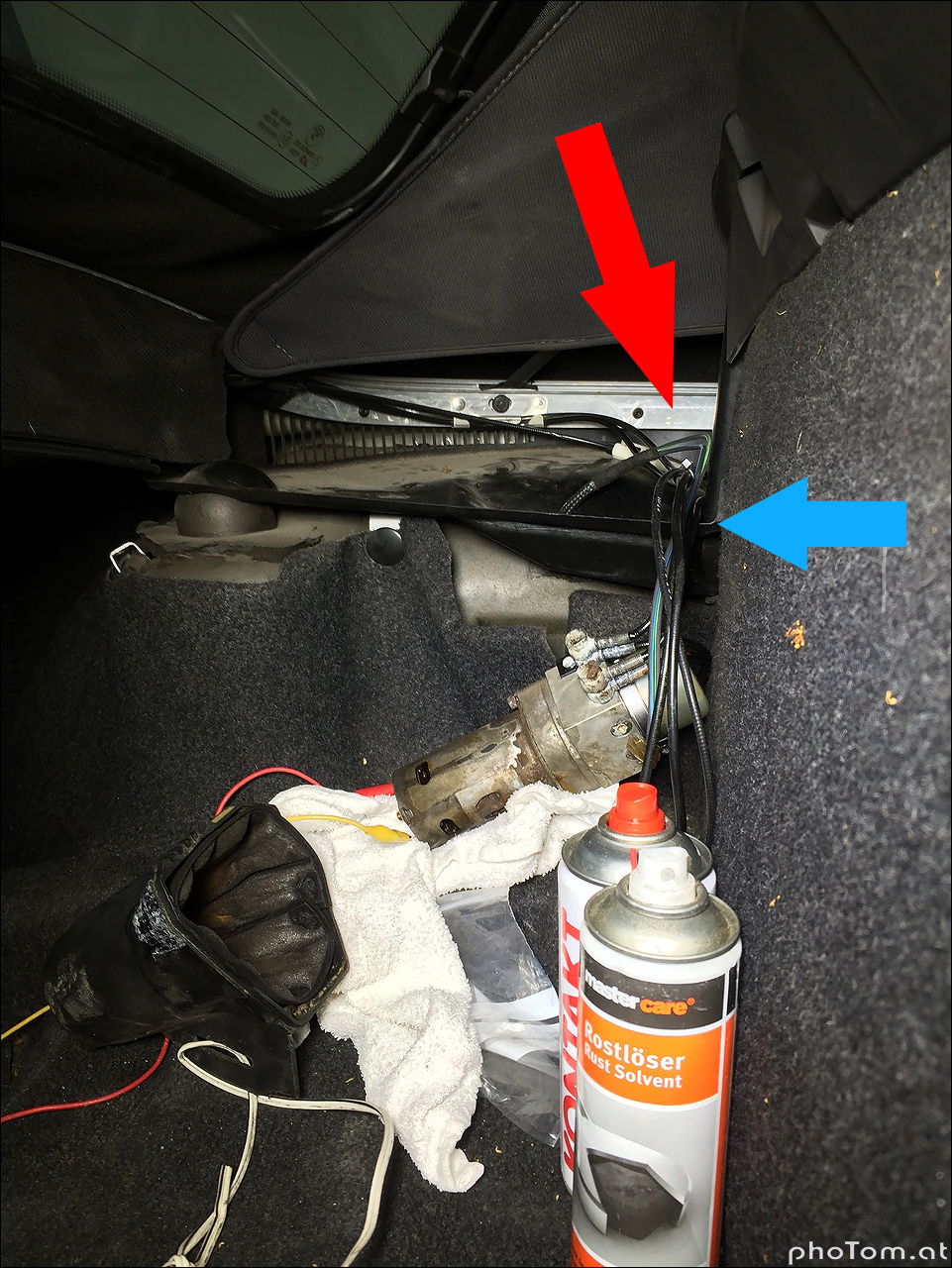

Hallo, bin mir nicht sicher ob ich das hier posten darf, weil ich es selbst umbaue, aber ich versuche es mal:
2011 war schon einmal meine Pumpe abgesoffen...da habe ich Sie ausgebaut, den Motor mit Rostlöser gereinigt und die Kontakte mit Kontspray eingesprüht, abgedichtet und alles wieder eingebaut.
Das ging 2-3 Jahre gut und dann hat das Verdeck angefangen zu spinnen. z.B. dat sich beim SchlieĂźen oder Ă–ffnen erst dann was, wenn man das Verdeck kurz Angehoben hat und damit dem Motor quasi eine Anlauf-Starthilfe gegeben hat.
Vorgestern hatten wir in Wien sehr heftige Regenfälle und das Verdeck ging gar nicht mehr. Ich habe die Pumpe samt gehäuse wieder ausgebaut (habe mit schon damals eine Ausbauhilfe gebastelt - weißes Kabel am Foto)
Nun zu meinen Fragen
a) die Pumpe bzw. der Motor verhalten sich ein bisschen eigen. Der Motor geht erst dann an, wenn man bisschen stärker an das Gehäuse klopft. Kann sein, dass da ein Wackelkontak im Motos selbst ist? Soll ich es nochmal mit Rostlöser reinigen? Kontakt Spray auch reinsprühen?
b) Wo/Wie verlegt man am besten die Hydraulikschläuche, wenn man die Pumpe aussen lassen will (Roter Pfeil)
c) soll man das Plastik beim Blauen pfeil durchschneiden?
vielen lieben dank!
LG
Tom

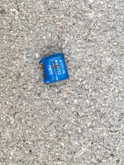

Im Kofferraum habe ich nach der Aktion ein ca. 1cm groĂźes Teil gefunden (siehe Bild).
Was jemand was das ist?
Es sieht wichtig aus; allerdings funktioniert alles einwandfrei.
LG Fynn

Kurz, das ist ein Spannungsbegenzer. Solltest du wieder einbauen bzw. einen neuen. Die Beinchen sind sehr kurz.
Eine Zeit lang geht's auch ohne ;) kann aber sein, dass andere Komponenten durch Überspannungen zerstört werden.
In diesem oder ähnlichen Threads gibt es auch Bilder im eingebauten Zustand.

Zu dem Varistor findet man tatsächlich eine Menge hier im Forum.
Ich werde mich da mal durchwühlen und ihn dann wieder anlöten.
LG Fynn
