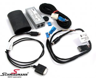

Ich kann nur vom BMW iPod Interface sprechen aber vielleicht hilft das auch da die funktionsweise identisch ist.
Beim iPod Interface von BMW kann ein 30 Pin Bluetooth-Adapter anstelle eines iPods angesteckt werden, z.B. ViseeO, Tune2air, WMA1000, BoVee....
Dieser verbindet sich dann mit dem iPhone und greift auf die interne Musik Mediathek zu, Titel werden übertragen die Bedienung funktioniert auch.
Das geht auch mit den aktuellsten iPhones und neuster IOS.
Eine Ausnahme gibt es allerdings, er liest wirklich nur die interne Mediathek aus, wie bei einem iPod halt, das abspielen über Streaming Apps funktioniert nicht außer man nutzt Apple Musik.

Nein das Interface wird am Radio hinten angeschlossen und liegt dann hinter der Verkleidung, es geht nur ein iPod Anschluss ins Handschuhfach.
Die Tonqualität ist sehr gut, wie auch bei einer CD also nicht vergleichbar mit der miserablen AUX Qualität.
Ach und zwei Bluetooth Verbindungen gleichzeitig, einmal für die Freisprecheinrichtung und den Bluetooth Adapter funktionieren auch.
