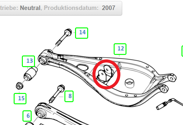

Ich habe dazu folgende Frage:
In meinem Zetti wurde ein KW CS und H&R Stabis verbaut.
Nach ca. 500 Kilometern habe ich folgende Beobachtung gemacht:
Während der Fahrt hört man keine Unauffälligkeiten, wenn ich aber sehr langsam fahre hört man von der Hinterachse ein Geräusch was sich so anhört als würde eine Feder arbeiten oder so ähnlich.
Ist das normal, könnten die Geräusche von den H&R Stabis kommen, oder wie lokalisiert man das?
Da das Fahrwerk und die restlichen Komponenten von einem Profi eingebaut wurden der das täglich macht, würde ich einen Einbaufehler (fast) ausschließen.
Nach mehreren hundert Kilometern sollte sich das Fahrwerk ja „eingefahren“ haben.
Die Koppelstangen oben am Querlenker aushängen
und so zur Seite drücken, dass sie während der Langsam-Fahrt nirgends anschlagen. Sind nur zwei Schrauben. Dann arbeitet der Stabi nicht mehr.
Ist das Geräusch weg, liegt es an den Koppelstangen oder den Stabilagern. Gummi dämpft Geräusche besser weg als PU-Lager.
Das ist aber nur Faustregel. Habe die vorderen Hydros gegen PU getauscht - problemlos. Ebenso problemlos wie der Umbau der hinteren Koppelstangen auf PU-Lager. Obwohl ich das nicht erwartet habe.
Geräusche von der Hinterachse ist ein unendliches Thema.
Bevor das Rumschrauben beginnt, würde ich zum Tüv-Stoßdämpfertest fahren und das Problem schildern. Du erhältst dann einen ersten Eindruck davon, ob das Fahrwerk richtig arbeitet, und die Lager werden durchgecheckt.
