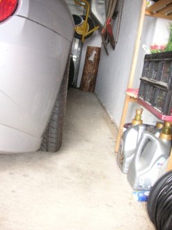

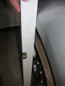

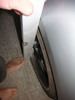

Hier nochmal der Nachtrag wie meine Räder mit den oben genannten Dimensionen im Radhaus stehen.
Für mich ist es optisch absolut grauenvoll, wenn Reifen oder Felge über das Radhaus hinaussteht, da lieber ein Stück weiter innen.
Aufgrund meiner Achsgeometrie mit den ziemlich steil auf dem Boden stehenden Hinterrädern (außerhalb der BMW-Toleranz) habe ich nicht nur ein weniger untersteuerndes Fahrfahrhalten, welches sich leicht zum Übersteuern bringen lässt, passt alles für mich perfekt :t
"perfekt" heißt bei meiner Definition:
"Der untere und obere äußere Punkt des Rades befindet sich in einer Flucht mit der Außenkante des Kotflügels."
Gerade beim Hinterrad hab ich aber schon mehrmals gedacht, dass es ruhig 5 mm weiter außen stehen dürfte ... aber der Einfederweg kollidiert dann mit der Blechkante des Kotflügels und Karosseriearbeiten lasse ich nicht machen.
PS: Beim Durchschauen der bIlder ... weia ... ja, das is mein Fuß :d .. und ja, das ist mein kleines Öllager für beide Autos *ggg* - an der Schubkarre komme ich immer gut vorbei - und das Becks Gold tronken wir am Liebsten :t

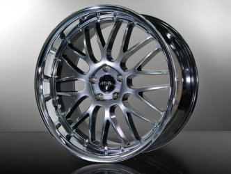

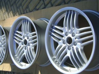

Ich habe nun die Wahl zwischen Alpina Dynamics in 19 Zoll oder aber Strada Felgen. Die Strada Felge gibt es leider nur in 19 und 20 Zoll in unten stehenden Varianten
Wie ich gelesen habe, würde ja nur die von mir grün markierte Variante in Frage kommen. Passen die denn nun, und ja, ich glaube ich fahre im Alttag mit dem Zetti wie ein Mädchen *zugeb*.
Ich war auch immer der Meinung das der Umfang der Felge eigentlich gleich bleibt egal ob 18" oder 19", auf Grund des ausgleichenden Reifenquerschnitts. Wenn nicht müsste man doch eigentilch sogar eine Tachoangleichung vornehmen?! Die Reifen Kombination wäre dann 235x35x19 (vorne) und 265x30x19 (hinten)
8,5 J x 19“ 5 x 120 35 mm
8,5 J x 19“ 5 x 120 30 mm
9,5 J x 19“ 5 x 120 35 mm
9,5 J x 19“ 5 x 120 25 mm

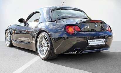

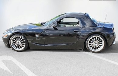

Ich hatte auf meinem früheren Z4 (siehe Bild unten) die ASA ZR1 mit 10x18 (ET47 oder so) und 255er drauf mit einem Standardfahrwerk und Hamann Federn. Würdet ihr wenn denn die Felgenkombination in 19Zoll passt (9,5 ET 35) eher zum 255er Reifen oder 265 Reifen tendieren?

Würde dir bei den Felgen in 9.5 x19 et35 zu einem 255er Hinterreifen raten, es kommt auch immer auf die reifen an ob diese eher breit oder eher schmal bauen.
Hab die Kombi 9.5 x 19 et35 mit 265/30-19 selbst in Verbindung mit Bilstein b12. Werde im Frühjahr aber auf 255er hankooks gehen (bauen eher schmal) da es mit den momentan montierten 265er Falken sehr sehr eng ist, gerade bei der Eintragung der Felgen ging es eng zu.
Meine Empfehlung 255er Hinterreifen. ;)

das sind aber optische Welten zwischen den Strada und den Dynamics :eek: :o
Bling Bling oder dezent?!

Also die Dynamik passen mit VA 235 ud HA 265 problemlos drauf.
gruß
Karsten
